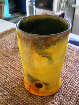

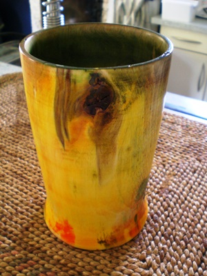

Je continues toujours mes petites expérimentations.
Alors voilà un petit essai sans prétention pour voir de colorisation de bois vert.
Teint par l'intérieur par migration de la teinte (de chez Roland :P ).
Qu'en pensez-vous ?

J'adore, tu as versé la teinte à l'intérieur et penché pour imbiber les bords, c'est ça ?
Et le bord, tu as fait quelque chose de particulier pour qu'il soit bien noir sans que ça bave autour ?
Très joli, vraiment.
Je pense qu'avec la couleur, il y a de quoi donner de l'intérêt à des bois qui seraient quelconques sinon.

Bravo Daniel c'est super beau ,quel est
le bois ?
et comment tu as procédé ?

En fait j'ai fait cela avec un bois quelconque récupéré à la décharge et j'en fais mes essais.
Là je pense, dixit Raymond, qu'il s'agit de peuplier vert. Donc bois tendre et très blanc mais avec de longues fibres.
Les dessins du bois sont plutôt neutres, c'est pourquoi je me suis permis de le teinter.
En fait je verse dans le creux de la teinte diluée à l'eau et je tourne pour répartir. Ensuite c'est le bois qui fait tout le travail. La teinte migre en fonction des fibres ce qui donne cet aspect de "tâches".
En mélangeant plusieurs couleurs j'arrive à avoir l'intérieur quasiment noir et l'extérieur est aléatoire, ce qui lui donne cet aspect. La teinte suit les fibres donc ne déborde pas.
Tout simple quoi....
Là j'ai vu jaune :P

Je n'aime pas la couleur sur le bois; mais là. la teinte et parfaite.
Il est réussi Daniel beau travail.
