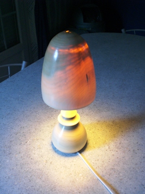

Bonsoir à toutes et tous,
voilà un petit essai en bois vert....
Bon, j'attends vos commentaires et remarques.
J'ai pour moi une petite question:
Comment faire pour que l'abat jour après tournage reste ROND ???
Lorsqu'il sèche, il ovalise.

Re:petit essai de lampe 25 Avr 2015 19:29 #114138
Boite nsoir Daniel,
Tres jolie ta lampe.
J'aime beaucoup.
Bonsoir a tous les deux de nous deux.
Re:petit essai de lampe 25 Avr 2015 19:34 #114142
Bonsoir Daniel.
Super elle est belle. Quel essence.
Re:petit essai de lampe 25 Avr 2015 23:14 #114149
Ah il est beau ton buis :laugh: :laugh:
Re:petit essai de lampe 26 Avr 2015 00:10 #114152
Super ton champi!
Je ne connais pas la réponse pour l'ovalisation. Peut etre du film à l'exterieur et bourrer l'interieur de copeaux? Je ne sais pas ce que ça peut donner!
Si un de vous a une idée c'est interessant.
Anne

Bonjour Daniel
bel essai, quelle hauteur?
je vois que toi aussi tu es dans les lampes.
en bois vert je n'ai jamais essayé.
Re:petit essai de lampe 26 Avr 2015 07:43 #114156

Re:petit essai de lampe 26 Avr 2015 09:30 #114160
Bonjour.
Très belle lampe.
L’éclairage donne de jolies couleurs bravo.
A bientôt RL.

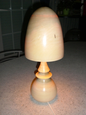

Re:petit essai de lampe 26 Avr 2015 09:57 #114163
Bonjour Gérard et Raymond ;)
Bah non Raymond c'est pas du buis, il est vert là.
Gérard, je ne sais pas trop ce que c'est comme bois car récupéré à la décharge.
Écorce très prononcée et qui s'épluche facilement.
Bois blanc avec forte odeur un peu comme du robinier. Bois assez tendre avec légère coloration brune clair au cœur.
Je vais faire des photos, mais je pense plus à du Marronnier vu l'emplacement du pied que j'ai retrouvé. J'attends la pousse des rejets pour voir les feuilles.
Sinon pour Roger, la taille 30cm de haut, environ 15cm de diamètre.

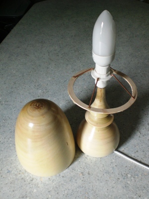

Pour maintenir le rond pendant le séchage, j'ai mis une bague en CP qui sert aussi à maintenir l'abat-jour sur le pied.

Bonjour Daniel,
je me suis déjà essayé a faire des abat-jour en bois vert
et je n'ai pas eu d'olivation,des petites fentes rien de méchant
mais le col est ouvert soit que je laisse un petit rebord pour placer l'armature ou alors je colle un anneau de cp pour l'armature.
Quand j'y pense je te mets une photo.
Bonne soirée et sincères amitiés .
Claude G
Claude G
Re:petit essai de lampe 26 Avr 2015 20:59 #114186
Comme Claude le haut de l'abat-jour ouvert et ça bouge moin.
Re:petit essai de lampe 26 Avr 2015 21:13 #114188

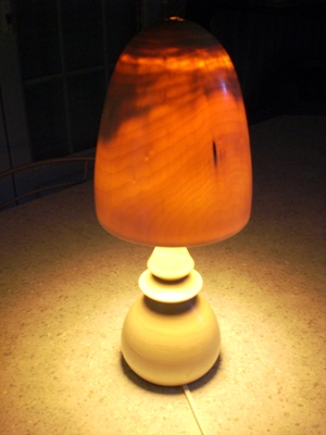

Bonjour Daniel,
Belle lampe, mais comme Pierre, je pense que tu prends des risques de déformation à cause de la chaleur de l'ampoule. Peut être qu'avec des ampoules à led, c'est moins risqué.
Re:petit essai de lampe 26 Avr 2015 21:16 #114189
Bonsoir Daniel
as tu essayé le micro onde pour le sécher par petites passes d'une minute et attendre qu'il refroidisse entre temps?
Sinon très joli travail.

Re:petit essai de lampe 26 Avr 2015 22:50 #114196
Belle lampe Daniel c'est réussi .
Pour garder l'abat- jour rond,j'aurais
fait un gabarit avec deux cercles à l'intérieur.
Re:petit essai de lampe 27 Avr 2015 15:31 #114225
Bon je réponds dans le désordre.
Oui, j'ai fait plusieurs passages au micro onde pour sécher un peu car le bois était tellement vert que j'ai pris ma douche en même temps que je tournais :( :woohoo: .
Donc il est pratiquement sec et commence à s'ovaliser.
J'ai laisser le haut volontairement fermé et je vais mettre une étiquette pour ne mettre qu'une lampe LED pour l'échauffement. C'est ce que j'ai mis.
Pour résoudre mon soucis de déformation, juste à la base, j'ai résolu le problème dans ce cas en mettant une bague en CP qui fait juste le diamètre et qui permet de tenir l'abat-jour sous le niveau de la douille. Je mets une photo ce soir.
Cela résout mon soucis juste pour la lame, pas pour mes autres tournages en bois vert qui vont arriver, à moins de le tenir le temps du séchage complet.
Re:petit essai de lampe 27 Avr 2015 19:00 #114231
Voilà comment tient mon abat jour et la bague maintien le rond
