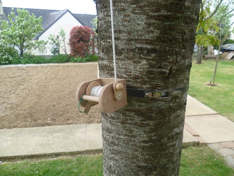

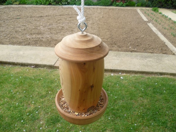

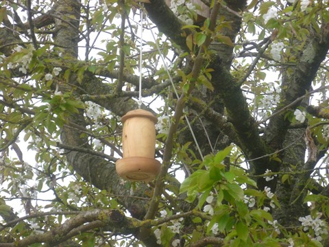

Réalisée pour l'arrivée des petits enfants: une mangeoire qui se monte et se descend à l'aide d'un petit treuil maison.
Les dimensions: hauteur: 200 m., diamètre du corps: 95 mm., diamètre de la soucoupe: 130 mm.

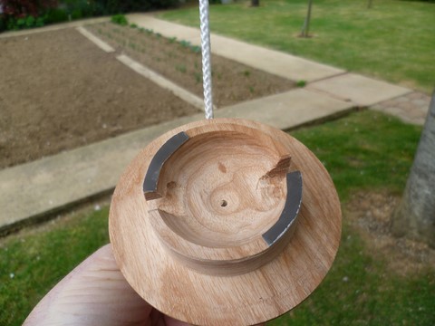

Le corps est en thuya, le couvercle et la soucoupe en frêne.

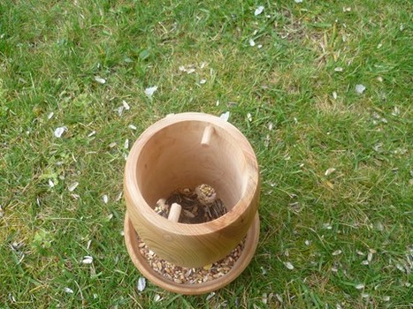

Il y a quatre trous de 20 mm. diamétralement opposés percés en oblique vers le haut pour permettre la descente des graines.
La profondeur de la soucoupe doit être au minimum égal à la partie supérieure des trous, sinon il y a risque de débordement!!!
Pas de commentaires particuliers pour le treuil.

Jolie mangeoire! C'est les piafs qui vont se régaler..
Le système pour l'amener vers le bas une excellente idée, moins risqué que l'escabelle..

Juste une question, la partie basse recevant les graines ne peut-elle être rempli d'eau ?
Pour en avoir fait une avec un toit pas assez large c'est ce qui m'est arrivé.

Très belle mangeoire et le système de moulinet est ingénieux. Une petite remarque, le fond de ta mangeoire, je le ferais en forme de cône afin qu'il y ait un minimum de grains qui restent à la fin et donc, je ferais 4 trous d'approvisionement. C'est juste pour perfectionner le système.

Pour éviter l'eau, je ne l'ai pas mentionné, mais j'ai percé la soucoupe de quatre trous.
Pas mentionné non plus : le fond du réservoir, il n'est pas plat, mais plutôt bombé. Mais l'idée du cône est sûrement plus intéressante. J'y penserai la prochaine fois.
Une autre précision: je n'ai pas fait la soucoupe trop grande pour privilégier les mésanges et autres chardonnerets qui eux peuvent s'accrocher alors que les moineaux (les piafs) ont beaucoup plus de difficultés...
