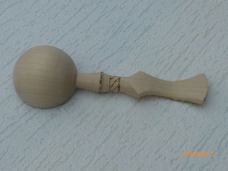

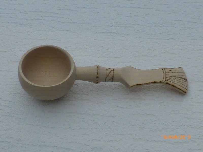

Cuillère reprise sur mandrin et libre choix pour la poignée.

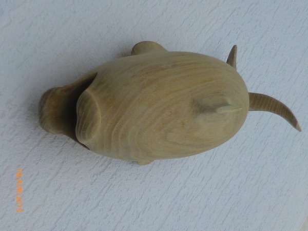

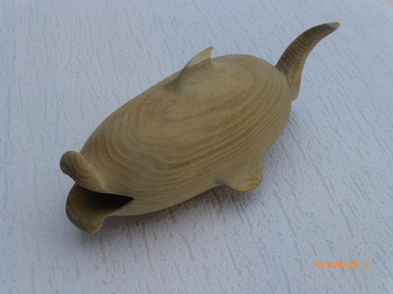

POisson tourné sculpté et creusé 5mm épaisseur

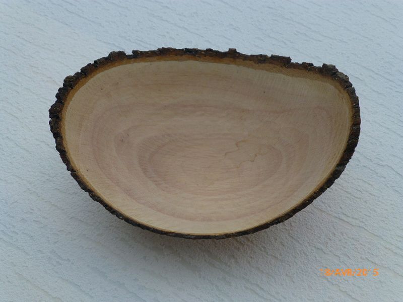

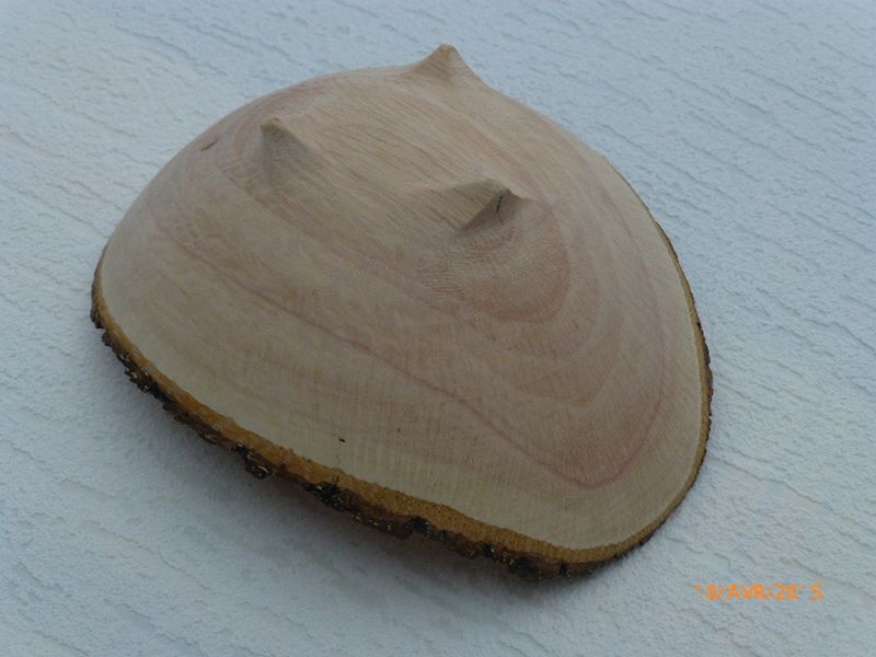

Bol en chêne vert avec écorce et trois pieds sculptés
Desous

Re:retour de stage 18 Avr 2015 16:02 #113802
bonjour François
et bien, de bien belle pièce avec surement des techniques spéciales.
et il faut réviser pour garder la main.
la cuillère me plait bien, surtout le façonnage du manche.
la longueur total est de combien?

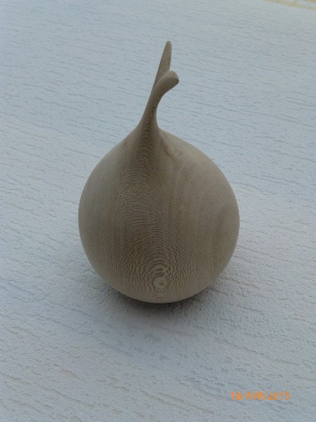

J'aime j'adore particulièrement la première pièce. Comment as tu procédé?

Pour Anne la première pièce est réalisée à partir d'un carré
de bois de 100x100 sur 250 de long , mettre entre pointe cylindrer
et faire une belle empreinte , mettre sur mandrin donner la forme de
la goutte sue les 2/3 faire un rétrécissement ( une gorge)puis garder
un morceau sur environ 4 cm coté contre pointe que l'on ne touchera pas
pour l'instant ensuite essayez de visualiser la courbe de la goutte et
enlever de la matière pour la faire se prolonger en enlèvera également
de la matière sous se prolongement ainsi que sur la goutte beaucoup de travail
à l'arbotec ,les meules carbures râpes flexible etc.....
Re:retour de stage 19 Avr 2015 23:07 #113864
Pour Roger,la cuillère fait 170 mm de long
la boule de la cuillère 50 mm diamètre
travail de décor au pyrograveur selon l'inspiration.

Bonjour François
merci pour ta réponse
finalement elle n'est pas très grande.
sur la photo je pensais quelle était plus longue
Re:retour de stage 20 Avr 2015 09:26 #113873
Roger,tu fais la longueur de manche que tu
veux bien sur tu proportionne aussi la boule.

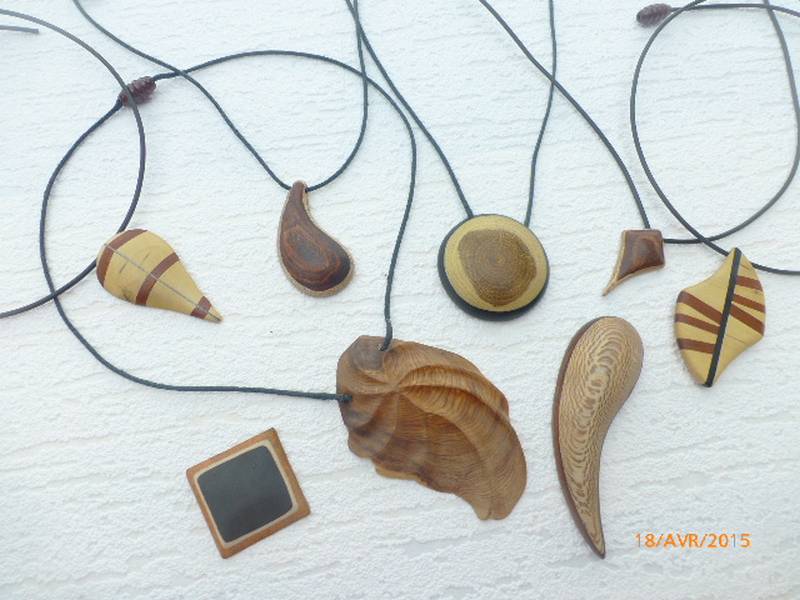

Rémi ,je t'avais oublié le stage bijoux de mon
épouse était très bien elle a fait de belles pièces
mais elle voudrait les terminer et monter les colliers
avant de les présenter,elles n'étaient que 4 à la formation
donc formateur très dispo.

Pour ceux qui attendent les photos
de bijoux que mon épouse a réalisés en stage ,
les voici,un stage très enrichissant.
Cliquer sur la photo pour agrandir.
