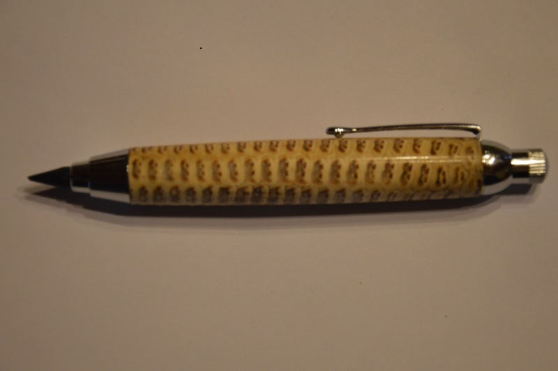

Le dernier 17 Avr 2015 20:19 #113771
Stylo porte mine en épis Vu le diamètre avec un perçage de 12 mm
très chaud ouf!! réussi.
Re:Le dernier 18 Avr 2015 00:17 #113781
Bien joué! Avec un tel diamètre pas évident.

Re:Le dernier 18 Avr 2015 12:03 #113790
il est beau,tu a du transpirer
mais le résultat est là

Re:Le dernier 18 Avr 2015 12:44 #113792
Bravo Gérard ,tu as réalisé un exploit
12 mm dans du mais.
Re:Le dernier 18 Avr 2015 13:21 #113801
fm29 écrit:
12 mm dans du mais.
Comme François ;) Gérard tu l'as très bien centré pour le perçage, pas facile dans cette tendre matière ....
Re:Le dernier 18 Avr 2015 20:42 #113822
Bonsoir A vous toutes & tous.
Le perçage avec le tour c'est bien passer avec un risque qu'il éclate mais plus long vu le diamètre il a fallut bouché les trous à la CA un part un.
Re:Le dernier 18 Avr 2015 21:03 #113824
Un superbe crayon d'atelier bravo !
Re:Le dernier 18 Avr 2015 21:42 #113825
  • Ptit loup
  • Portrait de Ptit loup
  • Messages : 1432
  • Remerciements reçus 30
Un beau crayon tourné par un artiste ... 12 mm !!!bien .
Est ce un épi acheté ou un épi glâné dans un champ ??? car ceux que l'on trouve dans les champs , la moelle du milieu est assez grosse ou je ne ramasse pas les bons !!! et pour le tube de 7 mm c'est juste ....

Re:Le dernier 18 Avr 2015 22:30 #113826
P'tit loup c'est bien des épis glanés 12 mm percé mais 15 mm fini juste sur le bord du dur.
Par contre il faux trouvé un épis avec beaucoup de moelle.
Re:Le dernier 19 Avr 2015 19:56 #113851
  • Ptit loup
  • Messages : 1432
je ne te comprends pas Lamenuise ....
car s'il reste beaucoup de moelle , la moelle est molle et le tube va bouger plus !!!
moi je pense plus la moelle est petite et plus on tombe dans le dur et ça colle mieux ...
explique moi . merci .

Re:Le dernier 19 Avr 2015 20:32 #113855
Bonsoir p'tit loup.
Pour 7 mm il faut le moins de moelle possible nous somme bien d'accord.
Mais pour percé a 12 mm si moelle et un plus large la partie dur aussi cela permet d'avoir un diamètre plus gros. collage pu.
Re:Le dernier 19 Avr 2015 21:25 #113858
  • Ptit loup
  • Messages : 1432
OK OK lamenuise ... sommes d'accord .
