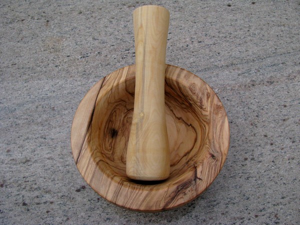

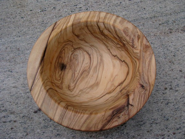

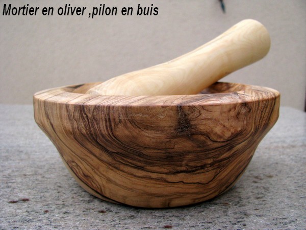

Fait dans l'aprèm pour offrir à l'épouse de la personne qui m'a donné le buis ..diam:ext 160 mm,int 130mm haut: 40mm, pilon en buis ,finition int/ext paraffine en savonnette,lustrage avec des copeaux

Bonsoir Alain
Très beau travail comme d'habitude
peut 'on utiliser le buis en alimentaire??????????
Bonne soirée
André
Il y aura du souci à se faire
Mais ce sera trop tard
Re: mortier en olivier 17 Avr 2015 18:25 #113765
pour le buis oui, sans aucune protection bien sûr

Salut Alain,
Superbe veinage ce mortier.
C'est celui qui était sur la queue de cochon ?

beau travail, bien réussi. J'en tourne assez souvent mais il me semble que la hauteur doit mesurer plutôt 140 que 40 mm.

Quelle beauté ce mortier en olivier , c'est vraiment un beau bois .
Comme Dédé en parle pour le buis, question alimentaire ...
l'olivier :j'ai vu sur ce forum que de mettre de l'huile d'olive sur un objet en bois , l'huile rancit le bois , alors qu'un objet en olivier devient il rance dans en vieillissant ???je veux dire dans ma question , en mettant de l'alimentaire , le bois prend t il un mauvais gout ?? qu'en penses tu Alain 34 qui vit parmi les oliviers ....

Pour l'olivier ,la première fois, bien le badigeonner d'huile de tournesol ou colzas puis si l'on se sert d'huile d'olive suffit de bien frotter le mortier avant de s'en servir à nouveau ainsi qu'après l'utilisation
