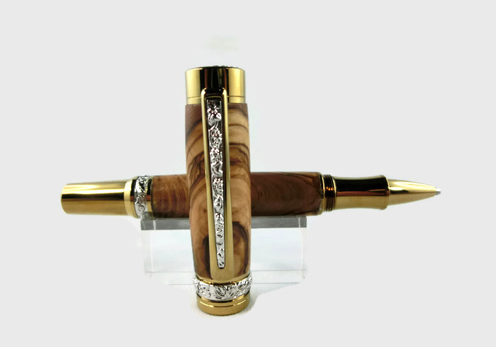

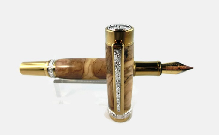

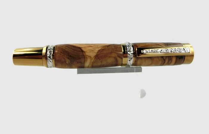

encore 2 stylos 15 Avr 2015 16:54 #113706

2 stylo en olivier en coupe de travers

Re:encore 2 stylos 15 Avr 2015 17:03 #113709
Bonjour Mgour,
Magnifiques tes stylos.
Mais je ne connais pas ce mecanisme.
Peux-tu m'en dire plus ?
Tes beau travail en tous cas et la coupe de travers de l'olivier rend superbement bien.
Tres belle finition egalement, du luxe.
