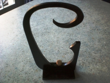

Je suis d'humeur blagueuse aujourd'hui,en retard pour le 1er Avril, alors je vous présente mon C. :P :P :P :P
Ben vous pensiez à quoi ?.
C'est bien un grand C en CP peint en noir:
A vos commentaires et devinez ?

Très bien je dirai Un bougeoir
André
Il y aura du souci à se faire
Mais ce sera trop tard
Re:Mon C.... 05 Avr 2015 15:18 #113336
Bonjour Daniel,
Tres chouette ton C.
Cela me fait penser a une te tes anciennes pieces ...
Support pour lampe suspendue ??

Bonsoir Daniel un piège à Cn ? désolé plus fort que moi

Alors Nath et Jean-Claude on sèche......
Et non, c'est pas ça, réponse demain.......
Allez cogiter un peu.

Daniel ta un beau C!!! je veux dire Chouette.
Gérard. ;)

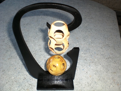

Bon un bon point pour Roger, c'est bien un présentoir que je voulais faire en dehors des clous.
Il reçoit les boules qui doivent pouvoir être sorties du support pour la prof d'art de ma fille.
D'où le nom pas original.
Enfin voilà le photo:
Alors pour ceux qui veulent savoir, les boules agrafées ont 2mm d'épaisseur en frêne et 56mm de diamètre.
La boule à 5 boule est en if.Elle fait 65mm de diamètre
J'ai fait les outils pour les agrafées, et perso je pensais que cela serait plus difficile à faire, mais en modifiant mon touret: finger in the....
J'ai du en refaire un jeu car les premiers outils trop fins ont cassé à cause du porte à faux.
Pour Raymond qui en fait et m'a transmis des infos, j'ai pas utilisé de table croisée. Je juste fait un support d'outil qui permet de réussir le centrage à 100% et réussir les boules du premier coup. Enfin une fois pigé le truc :blush: .
Juste une question, comment fais-tu la séparation finales des boules ?
Moi, je dis merci à mon dentiste :woohoo: :silly: :S

Bonjour Daniel
très beau présentoir et double bravo pour les boules agrafées.
moi je ne sais pas faire cela. donc quand je serais décidé je te demanderais conseil.

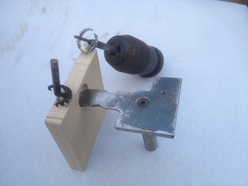

Daniel pas mal vu ton présentoir, tu dis: " j'ai juste fait un support d'outil qui permet de réussir le centrage à 100% et réussir les boules du premier coup. Enfin une fois pigé le truc .
Moi, je dis merci à mon dentiste "
- Peut-on avoir une photo de ton porte outil pour le centrage avec plus d'explications STP ?
- La séparation des sphères j'ai fait comme toi avec des fraises de dentiste très fines ;)

Bonsoir Roger,
Pas de soucis, je vais de toute façon faire un petit tuto d'explication complémentaire de ce qu'à fait R.Bosco. Je m'en suis très largement inspiré et j'ai juste mis à mon "niveau" côté outils pour utiliser le moins d'outils possible.
Je vais encore améliorer pour économiser le fer qui me sert à faire les outils.
L'idée est là, il faut faire.... :blink:
Pour Alain, je t'envoie un mail avec les photos car je dois tout d'abord demander à Mario si je peux diffuser mon support d'outil sachant que je me suis inspiré de son idée.
Mario ??? Je peux ?
Saches simplement que je support me sert de guide à la fond de profondeur et de découpe.
Pas besoin de mesurer, juste présenter les outils sauf pour l'avant dernier qu'il faut présenter différemment, sinon ça rate à coup sûr. C'est pourquoi je parle de piger le truc.
Sinon, moi aussi je sépare avec des fraises récupérées chez mon dentiste :blink: :blink:

Pour Daniel
Voila les trepans avec lesquels j'ouvre les lunettes du centre
Raymondlm35

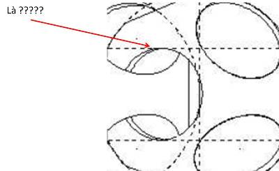

Merci pour la photo, mais je ne comprends pas bien comment tu peux faire une découpe partielle puisque les arcs à la jonction des boules ne sont pas continus:
Moi, je fais avec une petite fraise autour du cercle dessiné et je peaufine avec un cône en bois au bon diamètre sur lequel je colle de l'abrasif. Le tout sur une Dremel, c'est moins "destructif" que dans la perceuse pour les trous à faire en entier. Pour les demi-cercles je fais aussi à la fraise avec dremel.

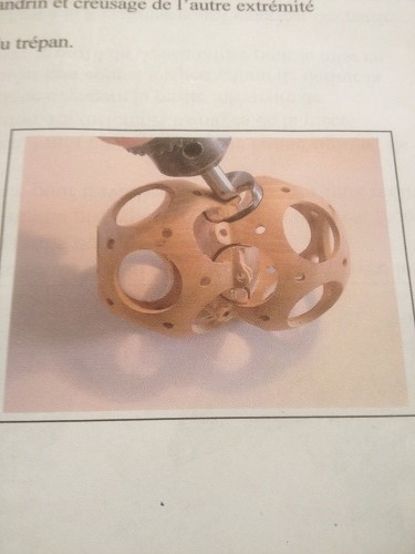

  • raymondlm35
  • Portrait de raymondlm35
  • Messages : 176
Photo du trepan en cours d'ouverture de la lunette
Le trepan est evidemment ouvert de la largeur, equivalante a la distance qui separe
2 lunettes afin de passer dessous
Raymond

Bonsoir Raymond, ;)
Ah ça y est j'ai pigé, faut juste m'expliquer longtemps... :blush:
Bref, pas évident comme technique et plutôt risqué car le moindre écart et plouf.....
Je préfère ma méthode "douce" bien que plus longue et nécessitant plus de travail de finition.
Bien sûr la tienne va plus vite et permet d'avoir des trous très ronds de suite.
