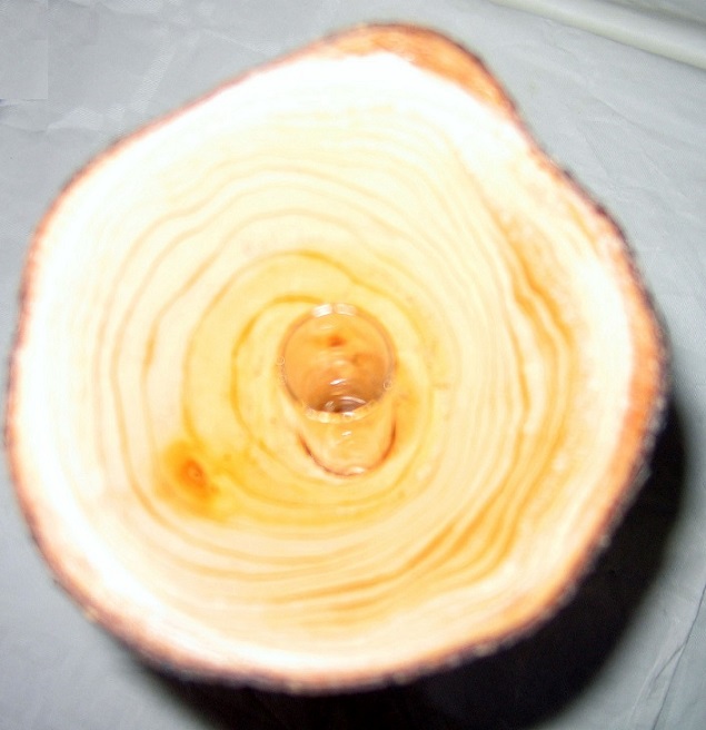

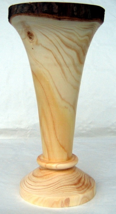

Voici un soliflore en tuya avec le bord naturel. Hauteur 200 mm diamètre 100mm.
On ne voit pas bien sur la photo, mais, il est creusé sur environ 90 mm, afin de tenir le tube en verre.

Très joli Rémi, vu du dessus on
dirait une fleur.
Re:Soliflore en tuya avec bord naturel 04 Avr 2015 21:35 #113289
Bonsoir Rémi.
Simple mais belle.

belle pièce,le bord naturel est un plus.
cordialement,jean-luc
Re:Soliflore en tuya avec bord naturel 05 Avr 2015 00:03 #113306
Bonsoir rémi
belle pièce et le coté élance donne un beau résultat.
l'anneau dans le bas , est il captif?
Re:Soliflore en tuya avec bord naturel 05 Avr 2015 09:00 #113312
très jolie forme épurée.
As tu pensé à le creuser d'avantage, garder en bas une réserve percée du diamètre de ton tube et faire des parois de 1.5 à 2 mm percées à la Dremel?
Re:Soliflore en tuya avec bord naturel 05 Avr 2015 09:09 #113314
Pour Roger, c'est juste un torre qui est en bas. Pour Kruger, oui, on ne voit pas bien sur la photo, mais c'est creusé sur 9 à 10 cm et j'ai gardé du bois, puis percé au diamètre du tube + 2mm.

Simple sobre joli

Très joli soliflore le bois est beau.

ne laisse pas le tube dans le trou si ton bois n'est pas bien sec (risque de serrage)
J'ai moi même eu un souci avec un vase plus gros de diamètre( même avec du jeu)
Re:Soliflore en tuya avec bord naturel 05 Avr 2015 10:38 #113329
Bonjour Roger,
Je sais, moi aussi, ça m'est arrivé. Même mieux, le tube était bloqué, puis un jour, une pesonne sur mon stand, prend le soliflore, le retourne et le tube tombe et se casse. Comme quoi, le bois travaille, même le dimanche.

simple mais beau comme dit Gerard
on vois bien le tube a l interieur
et en plus ce bois a une bonne odeur

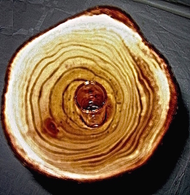

imertenob écrit:
pour tenter d'y voir un peu mieux...
cordialement

Beau vase et il rend bien.
Juste une question, ton thuya c'est le même que celui qu'on voit en haies.
J'en en récupéré quelques longueurs (15m) et ce bois est assez filandreux.
Y a-til plusieurs type de thuyas ?
Sinon, je me suis peut-être levé du pied gauche :blush: ce matin, mais je suis assez critique, ton bord en naturel , je l'aurai tout de même un peu affiné pour suivre la courbe du vase et ne pas avoir un bord droit. Tout en gardant le bord naturel.
Pourquoi ne pas mettre au fond de ton vase, une pièce teintée, on teindre juste le fond pour faire ressortir l'aspect fleur dont parle François ?
Bon c'est juste mon avis grincheux de ce matin.
Re:Soliflore en tuya avec bord naturel 09 Avr 2015 08:41 #113488
Bonjour Daniel,
Oui, c'est du tuya que tu trouve dans les haies d eMonsieur tout le monde. Pour ce qui est du bord naturel, j'avais envie de le laisser comma ça. De plus, vu que la circonférence est très irrégulière, je ne suis pas certain du rendu si je l'avais fait moins épais.
Concenant l'intérieur, la photo rend très mal, je ne suis pas doué pour les photos, mais il resssort très bien et je ne veux surtout pas teinter ce bois qui a un si beau veinage.
