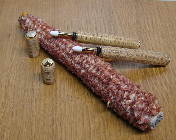

transformation d'une rafle 26 Mar 2015 22:16 #112638
Bonsoir à vous tous
pour changer des torsades .
la transformation d'une rafle de maïs en applicateur.
dimanche dernier sa a bien plus.

Wowwww!Pas mal du tout Roger,depuis le temps que j'essaie de trouver des épis,soit ça casse ou c'est trop petit,en tout cas j'aime bien.

Belle idée que de tourner ces épis de maïs. Dans notre sud ouest en appelle ça une panouille

Pour nous c'est une barde
Beau travail Roger

Original j'aime bien, mais je pense que tu dois les renforcer à coup de CA non ?
Parce que c'est somme toute très fragile ...

Belle qualité d'épis Roger ,ils sont
très beau.

J'ai tourné des rafles de maïs récupérées dans les champs mais c'est trop fragile.Après renseignements il faut des rafles des maïs d'ornement qui sont plus dures, mais je n'ai pas testé.Alors si un de vous a déjà testé merci de nous donner votre avis.

Bonjour nathalie
non je n'utilise pas de CA mais mes rafles sont très dur puisque très séche.
et pas de problème de solidité il ne faut pas oublier qu'il y a un tube de 8 mm à l'intérieur.
certe je prends de précaution au tournage et j'en casse environ 1/3 au perçage mais après le collage du tube tout ce passe bien.
il n' a pas de secret mais le faite de faire l'égrénage manuellement evite que les rafles soient martirisées par un battage machine (donc pas de fracture dans la rafle)
si l'on veut comparer sa serait comme le bois de tempête que l'on récupére en forêt et les arbres proprement abattu (donc beaucoup moins de chocs qui en plus ne sont pas visible.)

Merci pour tes précisions Roger.
Je tenterai bien d'essayer un de ces 4.
Certainement à la prochaine récolte de Maïs (il y en a des tonnes près de chez moi) je passerai avant l'agriculteur pour ramasser quelques épis.

Je confirme je fais tout mes stylos en épis de maïs finition CA aucun n'a bouger.
et sa ce vend super bien en plus.
