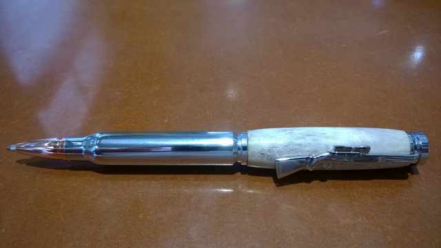

Stylo Balle Corne 18 Mar 2015 16:55 #112237
  • rabby74
  • Portrait de rabby74
  • Messages : 261
çi joint premier essai stylo+ corne :)
attends vos remarques... :huh: :huh:
J.F.
Jean-Francois

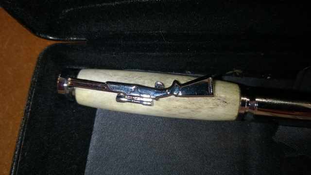

Autre photo:: :huh: :huh:
Jean-Francois

c'est sympa estt ce que l'assemblage est simple?
car j'hésite prendre ces mécanismes entout cas le rendu est très bien
greg

Bien sympa. ce stylo.
Une précision: c'est corne ou c'est bois? car j'ai un doute par rapport à la corne...
Bravo encore pour le tournage.
Bernard Beucher

Etant opticien ;) pour Bernard B) B) voir te titre ;) ;)
oui corne de cerf pour odeur :huh: pas tellement, sauf quand on la coupe
Greg: pour assemblage pas dur, j'ai essaye sur perceuse à colone en guise de presse (moteur à l'arrêt) ;) pas mal du tout
ai vu sur forum utilise tour et poupee mobile pour assemblage, :ohmy: pas mal non plus et très simple :se faire des embouts
Merci pour remarques
J.F.
Jean-Francois

Bien réussi mais avis personnel un peu épais du milieu bien sure sans critiqué le travail.
Re:Stylo Balle Corne 18 Mar 2015 20:53 #112253
