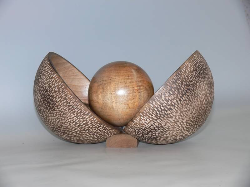

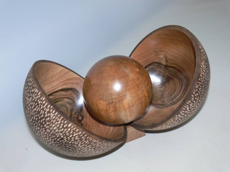

Voici une pièce inspirée d'une sculpture découverte sur Internet (donc l'idée n'est pas de moi)
Dimensions 280x170 hauteur 170 entièrement en noyer.
L'extérieur de la coquille est texturé avec une petite fraise puis brulé, le reste ciré.
gef

Merci pour vos commentaires
Pour répondre à Phane, je ne vois pas l'utilité d' un gabarit. Il suffit d'un compas pour vérifier l'épaisseur de temps en temps. La pièce fait beaucoup d'effet mais il n'y a rien de bien compliqué dans sa réalisation. Pour moi le plus compliqué a été la réalisation du petit support sur lequel sont assemblées toutes les pièces.( D'ailleurs il ne m'emballe pas mais je n'ai pas encore trouvé une solution qui me satisfasse).

Voici la gamme de fabrication:
1- J'ai fait une sphère entre pointe en gardant de la matière pour pouvoir la reprendre avec un mandrin ( de chaque coté)
2- Je l'ai coupée en deux.
3- J'ai creusé chaque demi-sphère.
4- En tenant chaque demi-sphère sur un plateau j'ai supprimé le cylindre permettant de la tenir dans le mandrin.
5- j'ai texturé chaque demi-sphère extérieure avec une petite fraise.
6- J'ai brulé à la lampe à souder l'extérieur sans insister pour ne pas noircir les encoches.
7- cirage de l'intérieur et assemblage sur le petit morceau servant de support ( collage)
Pour la sphère intérieure rien de spécial ( assemblage avec un bout de corde à piano de 2mm)
Voila, c'est à la portée de tous.
gef
