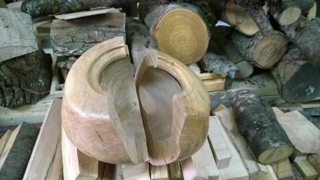

Pot... pourri 13 Mar 2015 13:29 #112036
  • rabby74
  • Portrait de rabby74
  • Messages : 261
Bonjour à tous :blush:
un beau pot ... :) polissage presque fini... :( :(
un petit boum dans l'atelier :ohmy: :ohmy: et termine :blush: :blush: :blink: :blink:
à refaire ;)
Jean-Francois

Re:Pot... pourri 13 Mar 2015 14:10 #112041
As-tu tourné un morceau a coeur ???
Si tel est le cas, la façon dont tu as liberé les contraintes du bois peuvent avoir joué un role afin d'arriver a ce resultat.
Idem quand tu polis il faut imperativement diminuer la vitesse et faire en sorte que le bois ne chauffe pas.
Pareil quand tu passes une cire ou autre polish.
Amities.
Re:Pot... pourri 13 Mar 2015 14:14 #112042
Bonjour Jean François
dommage, mais as tu essayé de trouver la cause.
as tu fais un stage d'initiation?
car tout ce qui suis sont des éléments de base pour tourner comme il faut.
as tu bien regarder ton morceau de bois avant de commencer à tourner? (très important pour moi)
prise de mors en extention trop serré?
la pièce ce décroche et ce casse en tombant?
et pourquoi elle ce décroche?, un mauvais serrage et en tournant la pièce séche et prend du jeu dans le mandrin? (il faut prendre soin de bien faire la surface de serrage , propre et d'équerre il faut que les mors portent que sur l'avant ou l'arrière mais jamais sur les deux en même temps)
une fente que tu n'as pas remarqué qui ce libére à la suite d'un ponçage intense qui fait chauffer la pièce?
je travaille très souvant en serrage en extension et dans ce cas il faut toujours avoir une emprunte qui correspond à peu près au diamtre
sur un vic 100 je fais une emprunte de Ø 40 et 42 mm et comme cela j'ai le serrage maximum sans forcer sur la clé, avec la forme en queue d'arronde sa tiens très bien.
il faut éviter de fait une emprunt de Ø 70 car dans ce cas tu maintiens la pièce que sur une petite surface de la circonférence et même en serrant plus fort tu n'auras pas de résistence en cas de plantage
quel mandrin as tu?
enfin ce sont mes façons de faire mais sa n'engage que moi

Re:Pot... pourri 13 Mar 2015 15:09 #112044
Juste derrière le morceau qui s'est cassé il y a un beau bout de bois....
Fends le en 2, il y aura assez je pense pour faire un pot pourri plat comme un galet.
Evite d'utiliser le cœur, c'est toujours une source d'emm....
A plus

Re:Pot... pourri 13 Mar 2015 16:45 #112047
Dommage pour cette pièce ça aurait pu faire
un truc pas mal,connais tu la raison de cette casse ?

Re:Pot... pourri 13 Mar 2015 16:58 #112049
  • rabby74
  • Messages : 261
tournage à coeur..nouveau mandrin..tourne trop vite ... serrage extension trop fort.. donc plouf!!! on apprend tous les jours
Jean-Francois
Re:Pot... pourri 13 Mar 2015 17:09 #112050
Jean François
Ici tu as manifestement pris ta pièce en extension, tu aurais du faire le contraire, prendre en compression, de cette manière tu évites de forcer sur les parois quand elles diminuent...
Re:Pot... pourri 13 Mar 2015 18:06 #112053
Certes, avec une prise en compression, on prend moins de risques. Moi, je fais mes pots de senteur avec prise en extension, ça permet de les reprendre en cas de déformation. Je n'ai jamais eu de problème. Mais il ne faut pas forcer comme un âne sur le mandrin.
Pour Nathalie, je ne suis pas d'accord avec toi quand tu dis qu'il faut baisser la vitesse pour la finition. Si tu fais une finition shellawax, tu doit tourner très vite. Voici le lien de la notice shellawax, il est bien préciser de tourner vite. Bien ententendu, pour les grosses pièces, il faut respecter une vitesse de sécurité. www.willyvanhoutte.be/downloads/articles...tice%20Shellawax.pdf
Re:Pot... pourri 13 Mar 2015 20:28 #112055
  • Robert 84
  • Portrait de Robert 84
  • Messages : 34
Je ponce et passe les produits de finition à vitesse réduite donc je n'ai pas d'échauffement et ensuite polissoir .
La prise en compression est m'a préférée car pas d'écartement du bois au cours du travail lorsque la pièce perd de l'épaisseur et il est toujours facile d'enlever l'empreinte ou de la diminuer d'épaisseur ou de diamètre .
La logique est de faire des empreintes mâles ou femelles de façon à ce que le max de surface des mors soit en contact avec le bois et avoir ainsi une bonne concentricité.
Bon tournage.
Re:Pot... pourri 13 Mar 2015 21:45 #112056
Je fais aussi mes empreintes en extension
quand ces possible bien sur, il faut soigner l'empreinte
Comme dit Robert de manière q'elle porte le mieux
possible et ne pas serrer trop fort.
Un éclatement comme celui la aurait pu être très dangereux,
pas trop de vitesse non plus.
Re:Pot... pourri 14 Mar 2015 00:19 #112058
Oui Remi d'accord avec toi. Mais ... Le Shellawax est l'exception qui confirme la regle. Malgre tout il ne faut pas faire chauffer la piece. Sinon ... Bimm !!
Ca a bien failli m'arriver justement avec ce produit.
Donc attention a ne pas chauffer la piece trop fort.
Re:Pot... pourri 14 Mar 2015 12:06 #112061
  • george
  • Portrait de george
  • Messages : 17
Jean François, j'ai déjà eu ce problème et qui ne l'a pas eu? de ma toute petite expérience d'amateur, et quand c'est possible, pour les prises en extension, j'utilise de la gaine rétractable (HR industrielle thermorétractable), exemple si tu as un talon de 5 à 10 mm, c'est facile, si tu n'a pas de talon tu dois jouer d'astuce, pour la finition ou dans la conception, mais bien entendu retenir les règles de sécurité soulevée ci-avant!
ce système peut être utilisé pour des pièces douteuses.
NB: pour la gaine, il ne faut pas utiliser en 1 mm d'épaisseur, 2 voir 3 mm.
si tu as dans tes connaissances un électricien qui travaille en HT, il pourra surement te procurer des chutes
façonner ton emprunte légèrement en cône, c'est aussi important.
Cordialement,
George.
