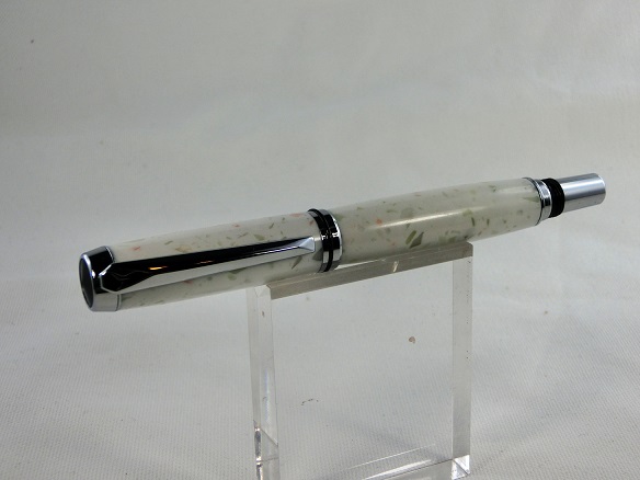

Bon voila je suis retourné a mon premier métier la chimie et voila un stylo fait avec de la résine mélangé a de la matière phosphorescente. J'ai vu cette matière sur un site au US et j'ai voulu essayer. voila le résultat. désolé si la photo ne montre pas bien la phosphorescence mais apparemment il faut un matériel de pro pour pouvoir prendre des photos de qualité avec ces effets.

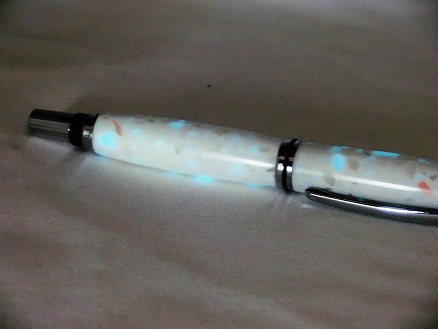

et voila a l'obscurité ou presque

Bravo mgour le chimiste ,
très original... et unique je pense

Bonjour Michel
et bien bravo pour ce retour sur tes connaissances.
c'est surprenant et on voit bien la phosphoréssence.
ce genre de manipulation est elle accessible à tous?

la fabrication de la matière phosphorescente malheureusement non car il faut manipuler des produit très dangereux et avoir le matériel nécessaire que moi même je n'ai pas comme un micro onde 8000 Watt donc j'ai fait appel a des collègues chimistes dans des laboratoires. mais je suis en train de négocier avec un laboratoire de fabriquer chez eux la matière première et secondaire ce qu'il restera a faire c'est l'incorporer dans de la résine et ça c'est a la porté de tous. Je vous ferais savoir de l’avancement et si j'ai réussi.

Sinon petite question, ne serait-il pas possible pour des novices de récupérer sur un objet déjà fluo la matière (je pense à certaines veilleuses par exemple et pas chères) qui sont en matière plastique, de broyer cette matière et de la récupérer pour faire le stylo.
Bien sûr faut le broyeur, mais avec un gros marteau.... :P

oui c'est possible mais ça dépend de la matière phosphorescente. tu doit récupérer la matière plastique et la coller avec de la résine ou autre mais attention certaine matière perdent la propriété fluorescente si on les mélanges a d'autres produits.
les produit que j'utilise sont de qualité professionnel et bien sure plus chers mais il suffit que mon stylo soit exposé a la lumière pour environs 30 minutes et il brille pendant 10 heures ou plus. et la phosphorescence dure a peut près 15-20 ans. Donc il y'a matière et matière. les couleur qu'on peut avoir c'est vert ou bleu et turquoise. la plus lumineuse c'est vert après c'est turquoise le bleu et le plus faible c'est ce que j'ai dans mon stylo.
si je fait les autres couleurs je vous montrerais bien sure pour que vous voyez la difference
Michel Gour
