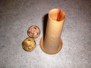

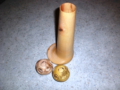

Voilà mes petites bricoles du week-end:
Essai de mon mandrin à boules et un essai sur une forme qui va me servir pour autre chose.
Alors une boule dans du buis, une dans du frêne pour voir la faisabilité dans du bois tendre et fibreux.
Puis un vase Très excentré dans du frêne.
Le vase hauteur 28cm col 4cm épaisseur 2mm
Reste à finir le ponçage et la finition dans le vase (dur pour passer les doigts...)

beau travail !
Avec quel outil as-tu creusé le vase ?

Ça y est ,Tu as réussi ton entrée dans le club des "MABOULES"!!!!!
Tu as combien de sphères dans tes boules?

Beau travail Daniel,combien de
coquille dans la boule ?

Bonjour à toutes et tous, :P
Pour Michel, j'utilise l'outil de creusage Woodcut, facile d'utlisation et il "dépote" pas mal. J'ai mis 1h pour creuser le pot et j'arrive jusqu'à 300mm sans soucis:
J'attends avec impatience que le fournisseur (M du T)ait le racleur qui s'adpate, mais là j'attends depuis plusieurs mois....
Pour François, il y a 5 boules en tout, le diamètre extérieur fait 62m et la boule intérieure 7mm.
