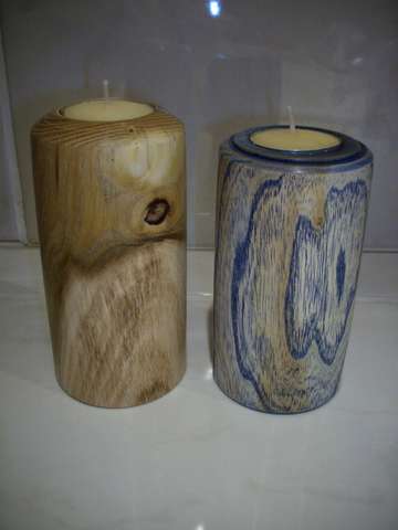

Porte bougie 03 Déc 2008 18:33 #11103
Idée cadeau pour Noël..

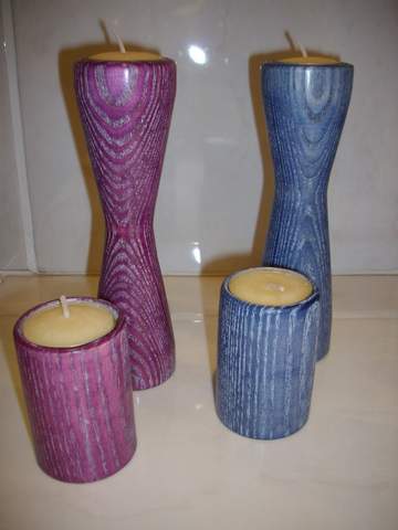

J'aime bien tes teintes Raymond , c'est quoi ?
Re:Porte bougie 03 Déc 2008 21:04 #11110
Salut Raymond,
Ce sera un reveillon aux chandelles cette année.
Quel produit a tu utilisé pour les colorer ?
c'est bien pensé.
Amitiés fm 29

Autre version en Robinier ..

raymond, c'est beau , mais quels sont tes trucs
pour les couleurs?

Bonjour j'adore vos porte bougies et les super couleurs comment faites vous pour obtenir ce résultat. en vous remerciant d'avance pour vos conseils.

Bonjour, trés jolis bougeoirs, mais comme phil1961, je me pose la question de la couleur.
Est ce une lasure teintée qui est passée dessus ou y a t il d autres produits qui donnent ce résultat ?

Bonjour Philippe et Stan les quels,celles du haut ou bas de la page ??
Re:Porte bougie 26 Jan 2009 14:40 #12657
  • Phil1961
  • Portrait de Phil1961
C'était pour les porte bougies du haut les longs supports bien colorés merci d'avance

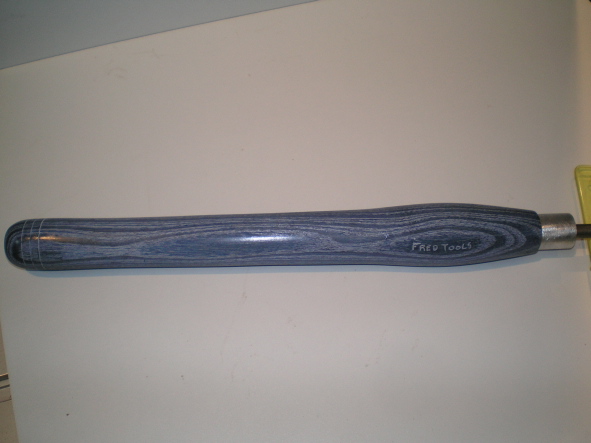

Cela ressemble à ce que j'ai passé lors de la fabrication d'un manche d'outil pour le personnaliser, teinte à l'alcool Kardiff, j'aime bien l'effet sur le frêne, suivit d'une céruse, sur une loupe de peuplier cela rend bien aussi selon la couleur que l'on utilise, il y a tout un éventail de couleurs, et les teintes sont miscibles entre elles.
