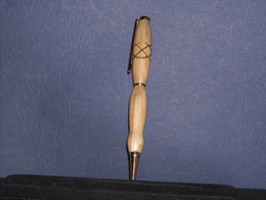

SUJET : Premier essai stylo avec noeud celte en collage

Re:Premier essai stylo avec noeud celte en collage 13 Fév 2015 22:58 #110745
Bonsoir Michel.
J'aime pas se style mais le collage et parfaitement réussi sans décalage.

Joli stylo, peut être un peu gras.
Par contre, j'aurais mis le nœud plus haut (pas centré).
Mais faut déjà pouvoir le réaliser...

Le noeud est très bien réussi.
Par contre l'épingle plate ne convient pas avec ce genre de forme.

Bravo, le nœud est réalisé parfait ;) perso j'aurais diminué le diam haut du stylo pour plus d’élégance, mais comme dit superbe travail, belle finition ;)
amicalement Olivier

Michel30 , l'artiste du stylo avec nœud celte ...
J'en ai pas encore fabriqué de ces stylos , mais pour me donner une idée , rien que pour faire le nœud , combien as tu passé de temps environ ...?? mais c'est vrai quand on aime , on ne compte pas ....

Ptit loup écrit:
P'tit loup
Pour faire le collage pas longtemps 5 mm environ un coup de scie collage de l'insert et presse pour chaque insert
plus de temps a attendre pour la colle (colle blanche) pour la découpe pas de problème j'ai fait un gabarit pour la scie a ruban ou circulaire suivant l’épaisseur de l'insert il me reste a faire un gabarit pour le collage
Pour les autres remarque un peu gras l'épingle la hauteur du nœud j'ai fait plus attention au résultat du nœud mais je retient les idées

Pour la forme du stylo, je rejoins assez les avis émis sur l'épaisseur.
Par contre pour le nœud bravo pour 1 premier essai c'est de toute beauté.

Bravo pour cet essai réussi, l'épingle mechoque un peu tournage
Trop gros en diamètre a mon avis.

Bonjour Michel
très bien réussi ton premier stylo avec collage.
il est parfait. beaucoup de patience pour ce collage de précision.
peut être plus affiné pour une prise meilleure en main.
mais finalement c'est une histoire de goût et sur un stand il plaira bien

Beau collage bien réussi,pour la forme le prochain sera mieux
Je serai content d en faire un comme ca,mais pas de matériel pour faire quelque chose de précis

Superbe collage. Je comprend bien comment est réalisé le collage des rayons mais, comment est fait le cercle?

phane06 écrit:
Stephane.
Le cercle est fait automatiquement quand on tourne le stylo
