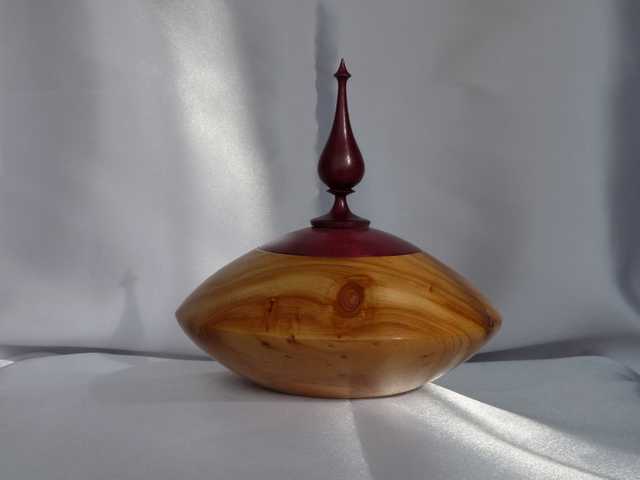

Comme cité rien d'original, mais je voudrais votre avis pour le fleuron.

Re: Boite( pas original!) 09 Fév 2015 06:48 #110533

très belle boite, mais je vois le fleuron un peu plus mince, mais ce n'est que mon avis.

Bonjour Beguet ,belle boîte , j ai posté la même ! Quel bois a tu utilisé ? Quand au fleuron il est bien mais je crois que sont Corp devrait être un peu plus fin .

très belle boite et le fleuron me plait bien.
mais pour le fleuron chacun son gout
la proportion me semble bonne et la finition impécable.
on dirait du merisier?

Belle boite et pour moi il n'y a rien à redire.
Le fleuron tel quel me plait bien.
Tous les gouts sont dans la nature.

J'aime bien ta boite mais je pense que ton fleuron n'est pas bien proportionné.

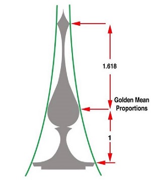

Regarde cet exemple que je trouve meilleur.
Mais ça reste du beau travail
gef

Rien d original peut etre, mais très réussi tant par les formes que par les essences
Bravo

Moi elle me plait bien le fleuron c'est toujours délicat mais la gouge a la main c'est différent.
pour moi la partie du milieu plus fine aurais peut d'être été mieux je dirais bravo belle pièce.

Tout est parfait concernant la boîte et le couvercle qui suit bien la courbe mais j'aurais fait le fleuron un peu plus fin (un petit régime) ça donnerait plus d'élan et d'élégance à la boîte.
Mais ce n'est que mon avis perso.
Pour Gef, j'ai tous ces plans mais l’oeil n'est pas toujours du même avis que les plans, pour le nombre d'or c'est la même chose parfois je le respecte puis je change et je demande quelle pièce est la plus belle et c'est chaque fois celle faite à l'oeil qui est la plus jolie.

pas original,mais belle boite tout de même.
le fleuron peut-être un peu plus élancé mais bon les gouts ,les couleurs. :)

Belle boite
Pour le fleuron il me choque pas

Merci pour vos avis, pour ce qui est du bois: thuya et amarante.

Gef a posté:
Il manque le rapport entre la base la panse et la tête.
Si l'on prend un rapport de la forme 4-2-1 on ne doit pas être loin du compte.

C.Bo tu as raison mais en plus, ce qui me semble important, c'est que la courbe verte soit harmonieuse et file bien, qu'elle n'ait pas de plat ni de point d'inflexion. Je pense que c'est aussi ça qui fait que le fleuron est beau.
Mais ce n'est qu'un avis personnel.

Beau travail Anne j'aime bien.pour le fleuron il est
Très bien.juste au renflement un peu plus mince.
