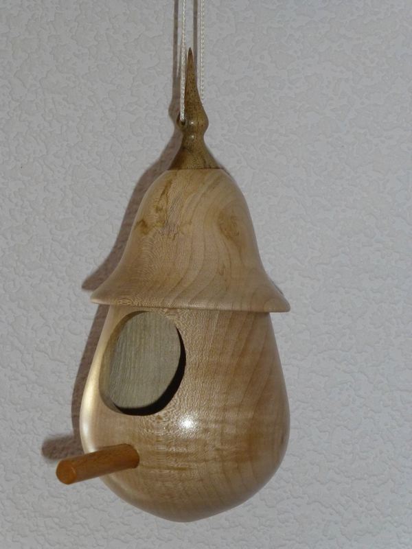

Bonjour à tous,
Voici un petit nichoir en erable sycomore, hauteur 200 et diamètre 90.
Je ne sais pas quelle sorte d'oiseau va réussir à rentrer dedans... il est un peu petit.

Bonjour Oliv68
Très beau ton nichoir félicitation
une petite remarque qui a son importance la cheville que tu as mis peut permettre au pie de venir soit prendre les œufs ou les petits voila pourquoi il est recommandé de ne pas en mettre
André

il est beau
ce sera pour un oiseau-mouche(colibri)
pour les tailles
nichoirs.net/page3.html

Il a raison " moi.93 " de présenter son tableau car pour nos mésanges des jardins le trou ne doit pas être plus grand que 28 mm , sinon elles n'iront pas dedans si c'est trop grand !!!

Merci de vos conseil, je vais rectifier le tir pour le prochain :)
Re:Nichoir 06 Fév 2015 18:25 #110417
Joli bien tourné ton nichoir
Trop petit je crois pas, mais par contre le trou me semble trop gros comme dis par Ptit loup

joli nichoir, mais je reprendrais le conseil de Dédé : pas d'appui sur un nichoir :
Car toutes sortes de bestioles peu recommandable pour les oisillons se feront un plaisir de l'utiliser, en te remerciant.
Re:Nichoir 07 Fév 2015 14:07 #110447
Très beau mais trou trop grand comme dit avant '
pas plus de 30 mm sinon l'oiseau n'est plus
en sécurité.

En effet je m'étais dit que vu la meteo qu'on a actuellement (-10° ce matin avec 20 cm de neige), ca pourrais être utile de faire un nichoir, mais si c'est pour se faire manger par des prédateurs ça ne va pas leur rendre service à ces pauvres oiseaux...En tout cas merci des conseils je vais en refaire un avec les modifications, je remettrais une photo quand il sera fait.

Comme dit FM 29 , pas plus de 30 cm l'oiseau n'est plus en sécurité , ce qui fait 300 mm , surtout pas à ce diamètre !!!!un chat peut y dormir .... c'était la blague du jour du Finistère ...Moi aussi j'en fais des erreurs , faut bien rire !!!

Bien vu Ptiloup j'avais même pas fait
attention merci ,j'ai rectifié.
