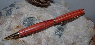

Bonjour deux nouveaux stylos.
Stylos en bois de rose pour l'assortir au boucle d'oreille offert à noel à Madame

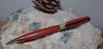

Et essai d'un stylos en Padouk et Houx avec des incrustation de laiton.

C'est du beau boulot, j'aime beaucoup le veinage du bois de rose, celui en padouk et houx m'interpelle techniquement, les bois ont été collés de bout ? comment faire cet aboutage et avec quelle colle (je pense que c'est la clé du problème) ou y a-il un usinage particulier ?

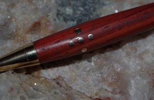

Les incrustations sont faites comment ?
et quelle matière ?

Le 1er pour moi, et la partie basse du 2eme avec insert laiton
J aime moins la partie haute du 2eme, j aurai pas mis le houx contre la bague mais ce n est que mon avis

Pour les inclusions de laiton,petite tige de laiton découpé et incéré dans des trous?

Pour le collage je colle a la cyano.
Pour les incrustations se sont des baguettes de soudure laiton de 2mm, j'ai percer mon carrellet et ensuite j'ai coller les baguettes dans mes percages. J'ai couper les tiges qui dépassait et poncer pour avoir une surface plane.

pou les tiges tu les a mises quand dans carrellet termine ou avant finition j'ai peur que ca chauffe ???
je suis en train de faire atomiseur avec insertion fil de cuivre .. j'ai bricoler une lame de scie pour faire une espece queue d'aronde et martelle dans la fente et CY pour finir avec polissage.... :) verrai resulat fin semaine :huh:
