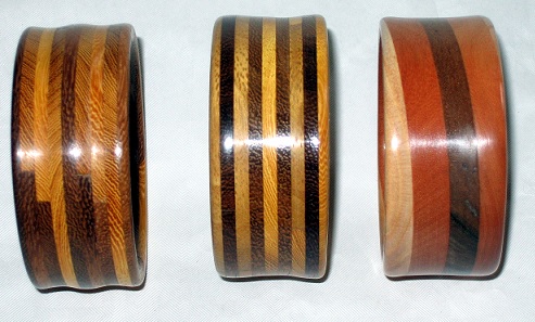

Re:pas a pas 26 Jan 2015 11:57 #109873
Bonjour Patoche,
Tout d'abord, un petit bonjour avant le message, je trouve que c'est plus sympat :P
Je n'ai pas fait de pas à pas, mais je vais essayer de t'expliquer ma méthode.
Je me suis fait des empreintes en bois, très légèrement coniques que je fixe sur mon mandrin.
Je fais un trou à la scie cloche afin d'enlever le centre. Ce morceau peut ensuite servir pur faire des bagues par exemple. Ensuite, je dégrossis autour à la scie à ruban.
Ensuite, je monte l'ébauche lègèrement en force sur l'empreinte etje commence à dégrossir l'extérieur et faire le diamètre intérieur au bégane.
Ensuite, je monte sur une ébauche du diamètre intérieur obtenu et je fais l'autre côté.
Je finis l'extérieur, je ponce et fais ma finition, ensuite, je retourne le bracelet pour finir l'autre côté.
Voilà, j'espère avoir été clair. C'est assez simple à réaliser. Le mieux est de faire des bracelets en colage et fermés, ils sont plus solide. Comme ceux que je met en photo.
