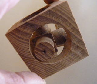

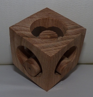

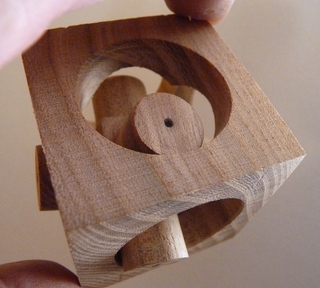

Réalisation du jour,un bidule,sans aucun trucage,ni collage,donc réalisé dans la masse,en merisier, la dernière photo est le détail de la partie intérieure ( venant d'une autre pièce bien sur )

C'est bien fait,je pense que chaque faces et
travaillées au bédane avec un grand mandrin
puis les trous sont bouchés avec du styrodur
au fur et à mesure.

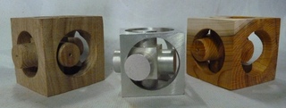

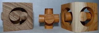

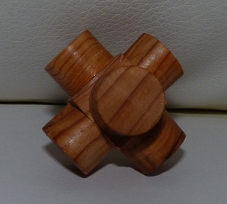

Promis je vous fait un pas à pas
François promis il n'y a pas de styrodur ( sais pas ce que c'est que ce truc la :unsure: )
encore deux photos du sujet
La pièce en alu , je l'ai faite en 1982 à une journée porte ouverte d'un CFA ou je travaillai
Sur un tour à métaux bien sur.Elle partait comme des petits pains déjà à l’époque :blink:

Bernardj,le styrodur est un polystyrène
très dur je m'en sert pour faire des
bouchons pour ce genre de pièce afin
d'éviter que l'intérieur bouge quand on
arrive au dernier trou.

Belle pièce créative, aucune idée du comment tu fais mais bon
La seule petite chose dommage c est la marque de la cotre pointe je suppose en bout de tes cylindres,surement une obligation pour le tournage
J aimerai bien voir avec une demi boule d une autre essence collée en bout de tes cylindres, je sais pas si j ai été très clair?
Re:Une bizarrerie 29 Jan 2015 13:09 #109967
Tu es très clair Eric ,en pointe , en boule, en cône .....
Mais ici c'est fait pour être rapide (en démonstration par exemple , ou des journées portes ouverte ce qui change de la traditionnelle toupie ) , donc simple cylindre ( le temps de réalisation est proche de la 1/2 heures seulement )
