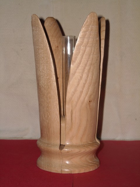

Le premier soliflore pétale viens de sortir du tour
Bois inconnu je pense a du chêne
vos avis sont les bien venus

Plutôt du frêne mais les spécialistes vont nous dire ça. C'est sur ce n'est pas du chêne.

magnifique cet essai soliflore!! ces flammes marquées au socle:superbe!!
si le bois était blanc au départ d'usinage, vu le pétale de droite: ses flammes langoureuses et ce petit noeud serré pointé d'une tâche accolée, je dirai:frêne. mais vu pétale de gauche: grain serré fil fin et dense ?? ;malgré que le frêne à un changement de grain et de fil très pontuel suivant ses origines: frêne de lisière, de pleines forêts,.... . Essence:? frêne de forêt?!!!

Très joli soliflore le tube peut etre un peut petit.
Le petale du font et les deux de droite du frene et celui de gauche peut etre du hetre.
A bientot RL.

pour le bois je ne pense pas que ce soit du chêne
je pense à du châtaignier

joli soliflore bien réussi .
pour l'essence je pense aussi a du frene.

Méthode
Carrelet de 38 mm collé au extrémité avec papier entre les 4 morceaux plus sotch carrossier en bout tourne entre pointe
Carrelet décollé et retourner avec collage définitif pour finir le tournage
Comme dit Raymond le tube un peut petit mais javais que ce modèle
les 4 carrelet sont de même bois possible pour du châtaigner

Je partage l'avis de Michel sur l'essence de bois Châtaignier.

je pense aussi a du chataigner

Joli soliflore en frêne pour moi le diamètre
me semble un peu gros .
