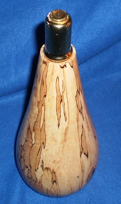

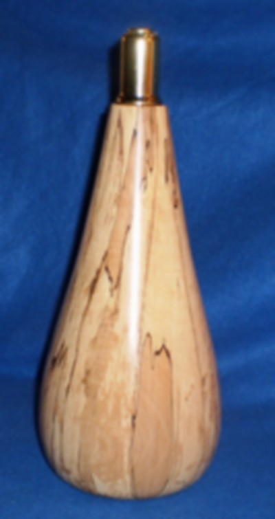

réalisation d'un porte bougie:
> Diam. 120 mm
< Diam. 35 mm
hauteur: 300 mm (hors tout)
essence: Hêtre échauffé
Finition: ponçage 600 Ultrashine + shellawax
mécanisme pousse bougie 250 mm / 20mm,(hors tout) partie apparente 50 mm, pour bougie 170mm
Cordialement,
George.

Tres joli bois bien echauffé, veinage tres beau, finition nickel.
Bien joué.

Joli tournage et bois ,il me parait
être un peu haut si tu dis 300 mm de haut.

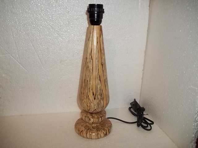

Bonsoir George,
y a pas plus beau que du bois échauffé quand il est bien travaillé,j'ai fais un pied de lampe un peu similaire en Bouleau échauffé aussi,
les veines sont différente du Hêtre,mais ça donne un beau rendu,
enfin je pense,je te mets la photo,elle date de plus d'un an
et le lampe n'a toujours pas trouvée preneur,pourtant elle en a eu des c'est beau.
Sincères amitiés
Claude G

Claude bonsoir, tes pieds de lampes ,les présentes-tu avec abat-jour ? IL faut les mettre quitte de les vendre sans ....mais cela aide bien ;)

fm29 écrit:
François, au point de vue technique, j'ai apporté une précision dans l'énoncé, pour ce qui est des dimensions.
j'ai opté plus vers l'élancement de la pièce, pour éviter la sensation de tassement.
En ce qui concerne la hauteur, il faut savoir que la dimension de la bougie (170 mm) n'est pas ajouter en plus des 300 mm, puisqu'elle est enfoncée dans le mécanisme de +/- 160 mm et ressort de 10 à 15 mm.
pratiquement,il était possible, de réduire la hauteur de l'ensemble de 40 à 45 mm.
tu aurais vu quelles Dimensions.
merci.

effectivement le bouleau échauffé est également beau et dommage qu'il n'est pas trouvé acquéreur, comme dit Alain, avec un abat-jour, l'acheteur pourrait se rendre compte du fini.

George,je comprend mieux maintenant
avec le mécanisme de bougie ,peut être
4 ou 5 cm de moins ,mais c'est difficile
comme ça de juger .
