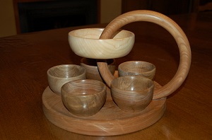

Serviteur muet h:0.23m diam:0.28m
Les petites coupes sont en noyer et la grande en frène.
Le reste est en un bois qui se tourne très bien , que l'on m'a donné mais don j'ignore le nom.

Belle réalisation, belle finition
L anneau support est fixé comment sur le plateau, encastré?

Bonjour Eric
L'anneau est collé avec deux tourillons pour renforcer le collage.

L'anneau est fini avec un plateau de reprise?

question de débutant : comment as tu fixé la grande coupe ?

Bonjour Pisay
La grande coupe du milieu a été rentré dans l'anneau en l'ouvant sans le casser, le dessous est tenu par une pièce collé dans la prise du mandrin et l'anneau est rentré dedans sur quelques milimètres et le dessus est collé a la cyano a plat au milieu de la coupe.
J'espère avoir répondu a ta question.
bon copeaux

bonsoir boulard jf
Merci de ta réponse elle est très claire.
