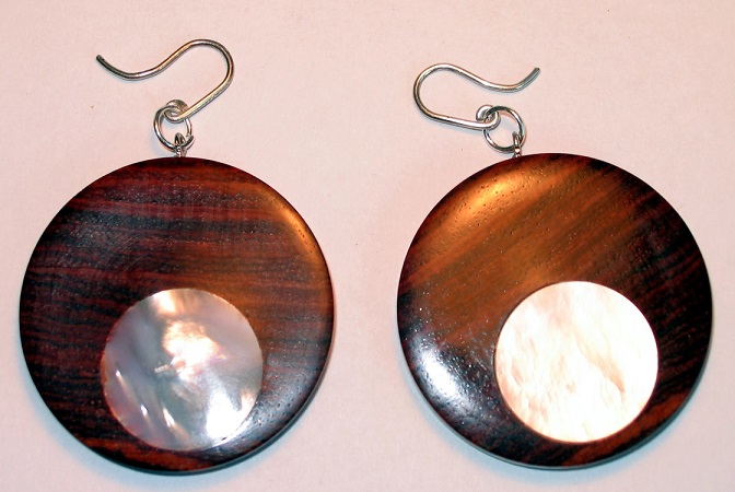

Un autre essai de bijoux, des boucles d'oreilles en cocobolo avec incrustation de nacre

Bonjour Remi,
Superbes ces boucles d'oreilles.
Une petite question cependant, comment fais-tu pour incruster la nacre ?
Merci.

Bonjour Nath,
Comme toute incrustation, je fais un trou adapté à la perfection à la pastille de nacre, avec un bédane. Pour ce faire, j'ai des empreintes en téflon dans lesquelles je met mes rondelles de bois. Elles sont décentrées pour celles dont je fais le trou décentré.
Si tu veux, je te mettrai une photo.

Merci Remi, quelle precision ... Incroyablement bien reussi.
Bravo.

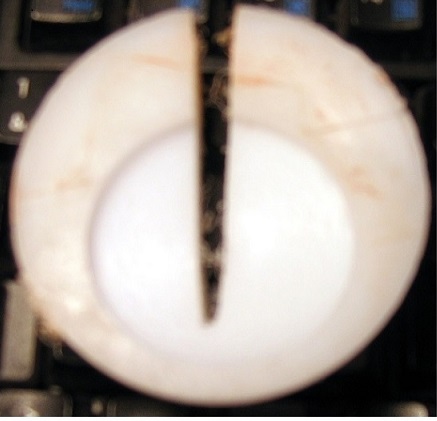

Roger, voici la photo de mes empreintes en téflon. J'en ai de différentes dimensions.
Pour Robert 84, j'ai essayé ce qui est mentionné dans le lien. Je le déconseille absolument, sauf si tu as envie d'avoir mal aux doigts, dans le meilleur des cas.
Moi, j'ai essayé avant les empreintes teflon et mes doigts d'en souviennent. Le collier cerflex est mortel.

Dans le cas présent je rappel que j'usine que le dessus du couvercle,donc en frontal et qu'entre moi ( ou mes doigts pour être précis )et le serflex , il y a le porte outil , l'éventail, 5 mm de jeux entre la pièce et l’éventail ... ;)donc environ 4 bon cm,comme un simple cylindrage ;) ;)
Diable mettez vous donc vos doigts entre l’éventail et la pièce , même en cylindrant :woohoo: :woohoo:
Je pense que vous avez un peu rapidement écrit sans regarder les photos
Sans rancune et bon copeaux :)

Imertenob merci pour la photo de votre montage .Pour supprimer le Serflex peut être serrer l'empreinte en bois car " le téflon et difficile à trouver en petite quantité" dans un mors gobelet.

Bernard J, chacun fait comme il veut. Moi, j'ai essayé et comme j'ai dit, plus jamais, ça fait trop mal.
Pour Robert 84, tu peux trouver du plastique dur (planche à découper par exemple).
En tout cas, je peux vous dire qu'avec mes empreintes, je suis en sécurité. Je colle un scotch double face, pour que mes pièces ne partent pas, car je serre sur très peu d'épaisseur.

Sur que je ne mettrai pas un serflex dans un travail en longitudinal.
Pour ce qui est de ta méthode , je l'emploie aussi , mais je fait ça en bois avec comme toi un trait de scie , et je confirme que ça va super bien

Les colliers nylon de fixation des câblages ou les liens employés par Iguery pour les collages de sa bouteille cryptex doivent aussi convenir.
