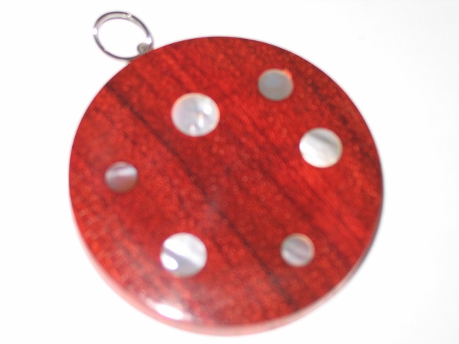

Et bonnes fêtes à tous. Voici un pendentif en oadouk avec incrustation de pastilles de nacre. C'est un matériau vraiment dur. Il n'y a rien d'exceptionnel, mais le contraste des deux matières est intéressant.

Je ne connais pas les inserts de nacre, le diamétre on peut en trouver plusieurs différents je supose,mais pour l épaisseur combien de mm ?

Bonjour Rémi
bonne idée.
la nacre est juste poser dessus et collée?
ou incrustée dans le bois sur un trou borgne?
ou le trou est débouchant ?
le diamètre du support est de combien?

Pour répondre à vos question,il fait environ 5 mm d'épaisseur.
La nacre est inncustée dedans. J'achète les pastilles découpées, il y en a de différents diamètre. L'épaisseur fais eniron 1,5 mm (pour celles que j'ai). Il faut que le trou soit adapté au mieux à a pastille, car ensuite, il est très diffcile d'araser si la nacre ressort. Je l'ai fais afin que tout soit parfaitement au même niveau, avec une gouge Thomson bien affûtée, mais la nacre est très dure.
Le diamètre du trou doité agalement être bien adapté, pas de jeu et pas trop serré. J'en ai cassé une en voulant la rentré trop en force.
Ensuite, finition shellawak.
Si il y en a qui sont intéressé par l'achat de nacre en france, j'ai trouvé une adresse où s'en prourer. Ils ont d'autre matériaux comme de l'os, os de mamouth, corne de cerf ou de bovin.
