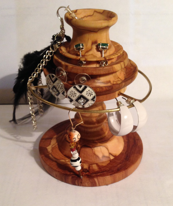

mon dernier essais, un présentoir a boucles d'oreilles.
Olivier cailletier pour le piétement et la tête, Olivier de Grèce pour la colonnette et laiton pour le cerceau.
environ 15 cm de haut et 8 cm de diamètre pour le cerceau.
La finition est poli au chiffon de jute et huile de lin.
J'attend de voir comment va évoluer le bois car il n'a que 3 ans de séchage.
Toute réussite est au départ un essai.
Stephane

Pourrais tu nous présenter une photo sans les bijoux?

Bel objet et l'idée du support en laiton (??) est originale. C'est fait comment ?
Sinon comme Roger une photo sans les bijoux permettrait de mieux voir.

@Calimero. Le cerceau est fait avec une baguette de brasure mis en forme sur un tube de 80mm ( l'aspiration de ma vieille kity). J'ai ensuite brasé a la brassuee basse température les trois rayons. Pour la mise en place sur le manege un des trous est plus profond ce qui permet en deformant legerement le cerceau de l'inserer dans les trois trous. Une pointe de cyano pour bloquer le tout.

Ah c'est bien ce qu'il me semblait, mais encore faut-il pouvoir et savoir braser à basse température.
Re:support a bijoux 29 Déc 2014 12:59 #108323
Daniel, le laiton se soude très bien à l'étain, plus facile et demande moins de chauffe ...
Re:support a bijoux 29 Déc 2014 15:58 #108330

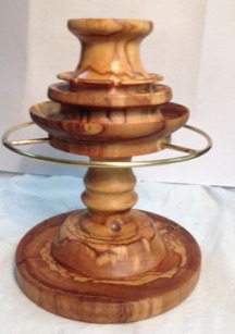

Voici donc j'espere la photo sans breloque.

oui en effet , là on voit mieux les détails du tournage
La hauteur est de combien?

Environ 15cm sur 8 de diametre.
