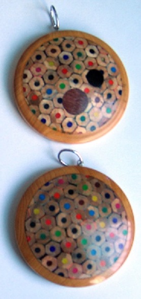

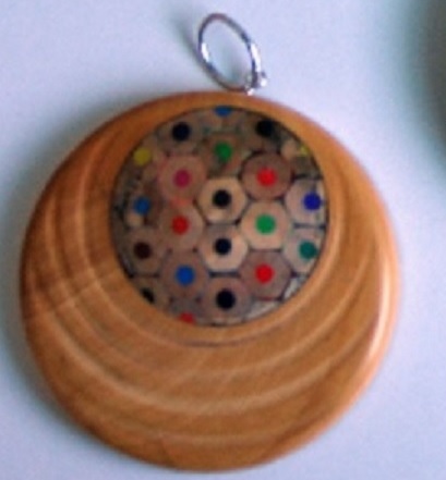

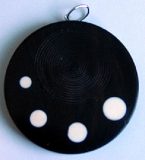

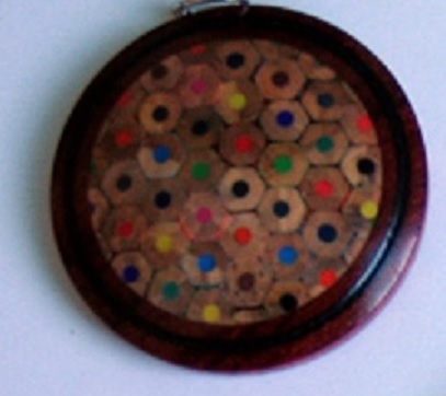

Voici quelques pendentifs réalisés dernièrement.
Un en buis, crayons de couleur, padouk et ébène
Deux en buis et crayons de couleur, le décentré est bombé.
Un en ébène et os (on peut distinguer des cercles excentrés réalisé avec un outil pointu
Un en Padouk, crayons de couleur et brûlage

Bonjour Remi,
je reviens en arriere pour savoir comment tu as realise pendentif avec crayon ... on dirai qu'il sont en relief? et dans quelle ordre tu as tourne et assemble :huh:
et pour decor decentre ?
Merci d'avance
J.F.
Jean-Francois
Re:Pendentifs 27 Mar 2015 18:01 #112690
Bonsoir J F,
Je vais essayer d'être simple (pas facile).
Je colle mes crayons de couleur avec de la colle cyano. Essayer de bien les aligner. Tu fais un paquet assez gros. Ensuite, je découpe des tranches à la scie à ruban d'environ 1 centimètre d'épais. Cette rondelle, je la cylindre entre pointe. Je fais mon socle dans le bois choisi. Je le met ensuite dans une empreinte teflon pour faire le trou. Je colle le cylindre de crayons à la colle cyano, il faut que ce soit très bien ajusté. Quand tu tournes les crayons de couleur, il faut que l'atelier soit propre, car des fois, les morceaux de mine partent et c'est plus facile de les retrouver et de les recoller. Pour le décentré, je pratique de la même manière, sauf que mon empreinte nylon est descentrée.
La prochaine fois que j'en fais, je ferai un pas à pas photo, peut être la semaine prochaine.
