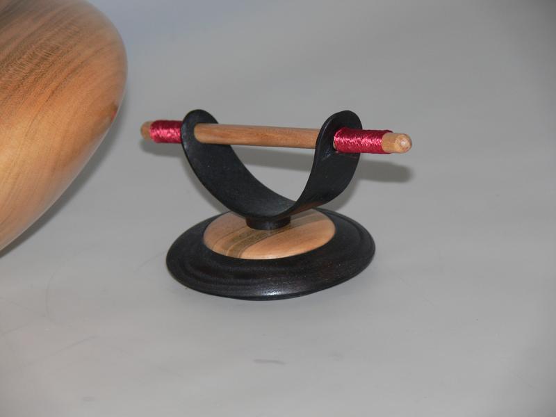

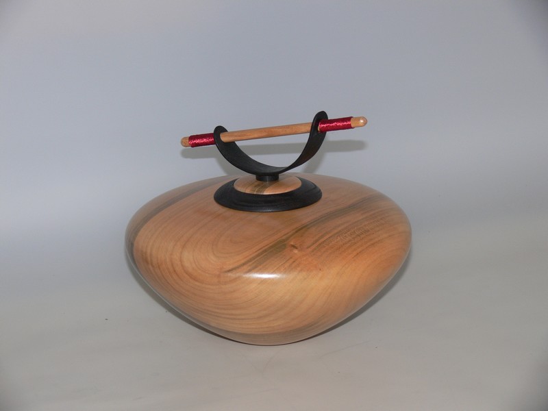

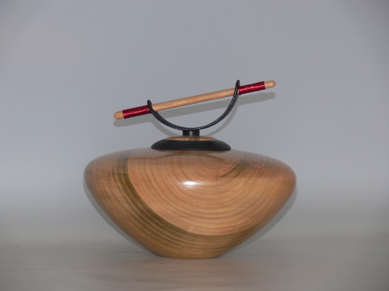

Voici une nouvelle boite en cerisier et frêne teinté: diamètre 23cm hauteur totale 20cm inspirée de plusieurs pièces vues sur des sites divers et variés.

comment à tu fais la poignée?(partie courbe noir.)

Belle réalisation.
La partie courbe de la poignée est en métal?
C'est un enroulement de fil aux extrémités de la tige de la poignée?

Superbe boite et l'idée de la poignée du bouchon est séduisante.
comme les autres j'attends la réponse de la faisabilité de cette poignée

Bonjour à tous et merci
Concernant le couvercle: Il est réalisé en 5 morceaux différents.
Le fil rouge est du cordonnet en viscose et empêche le barreau de glisser .
La partie en arc de cercle est découpée dans une planche de frêne à la scie à chantourner puis percée et poncée. Elle est collée sur le petit cylindre en dessous qui a été poncé pour avoir la forme de l'arc de cercle. Voila, rien d'extraordinaire.

Euhhh rien d'extraordinaire ... si quand même ;)
Il fallait y penser.

Bonjour, comme Nath, rien d'extraordinaire si "L'IDEE".
Merci pour l'explication.
