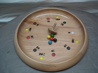

Voici le jeu de piste terminé,je vais pouvoir faire des heureux.
Merci à ceux qui mon aidé CB. Alain,fm29.
A bientôt sur le forum.
Amicalement D.G.

Superbe
Belle finition et les touches de couleurs égayent ce bois clair.
Re:JEU 15 Déc 2014 06:57 #107798
Bonjour.
Super le jeu. belle finition pour les marquages pas trop difficile.
Re:JEU 15 Déc 2014 11:42 #107804

Bonjour.
Très beau jeu belle finition. Cela fait longtemps que je voudrai en réalisé un, mais j'ai un problème: "Comment fais-tu les chiffres :dry: ???"
Frank

En quoi consiste ce jeu !!!

Il faut en premier vernir pour isoler.
Prendre du papier repositionnable, découper les chiffres, ensuite noircir(encre- de-chine peinture,crayon d'écolier ou autre.
Au pistolet ou pinceau, bloquer avec du vernis.
Il y a surement d'autres techniques.
Il faut lancer la toupie qui propulse les billes dans les trous.
Le zéro annule les points,le gagnant est celui qui en a le plus
Ce joue à plusieurs; en trois ou quarte manches.
Amusons nous bien!
Amicalement D.G.

merci pour ces renseignements, les valeurs des trous ,c'est fait au pif ou tu les a recopier sur un autre jeu ? l'emplacement aussi a de l'importance ? elles sont de combien sur la tienne ?

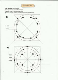

Exemple de traçage de piste.
Bonne réception.
Amicalement D.G.
Probléme avec logiciel de dessin
