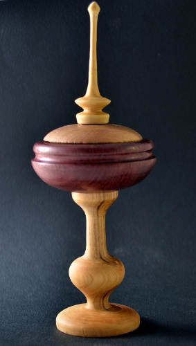

dernière sortie de l'atelier, une boite en amarante, pied en prunier et fleuron en buis.
Le chapeau ?
Finition huile.
Hauteur totale : 19 cm
A vous lire :)

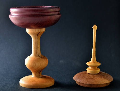

Re:Boite en amarante. 07 Déc 2014 23:38 #107558
  • Guillaume C
  • Portrait de Guillaume C
  • Messages : 511
Une autre photo :
Re:Boite en amarante. 08 Déc 2014 19:14 #107583
Bonsoir Guillaume
bien pour cette première.
Je pense que cette boite mériterait d'être plus fine dans son ensemble, et peut être avec un pied et un fleuron plus élancé pour avoir une impression d'élévation.
Mais cette réflexion n'engage que moi
mais je dis bravo pour avoir osé ce tournage
Re:Boite en amarante. 08 Déc 2014 19:37 #107585
<<<<<<Guillaume pour moi le pied est en trop ,manque un peu de définition et ajustage au niveau du couvercle côté boite ,ainsi que le fleuron sur le couvercle ,il faudrait les encastrer légèrement
Re:Boite en amarante. 08 Déc 2014 19:58 #107588
  • Guillaume C
  • Messages : 511
Merci pour vos commentaires !
Roger : A la regarder avec un oeil neuf du lendemain, oui, le pied manque de longueur.
Je me suis basé sur un modèle du livre de Chris Stott, et donc conservé les mêmes proportions.
C'est effectivement un peu petit, ou trop râblais.
Quant au fleuron, ce fut un vrai match de boxe, niveau concentration et stress... J'en suis ressorti vanné. Et il a cassé (oh, pas grand chose, 3mm).
Alain : A un moment, je me suis posé la question pour le pied. Mais trop tard, j'avais percé le fond et mis une cheville :(
L'ajustage du couvercle.... Tu résumes parfaitement mes problèmes avec les boites...
ca passe du trop serré au trop lache, sans vrai juste milieu (la faute au poncage ? Plutot au tourneur..... ;) Bref, manque d'expérience aussi je pense).
Merci pour le conseil pour le fleuron Alain, je pense que je partirais sur cette option dorénavant.
Mais je voulais suivre au mieux un modèle (sauf la forme du pied).
En tout cas, encore merci de vos remarques, ca me fait progresser !

Re:Boite en amarante. 08 Déc 2014 20:11 #107591
Le pied de J.Claude sur ce lien est bien plus agréable à l'oeil ,l'autre ne me flache pas du tout ,j'aurais préféré ne pas en mettre , affaire de goût ?
Re:Boite en amarante. 08 Déc 2014 20:14 #107592

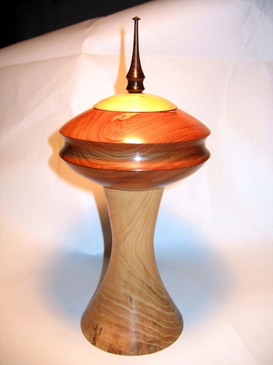

Bonsoir Guillaume,
Même remarque que Roger et Alain.
J'en avais fait une l'année passée
Re:Boite en amarante. 08 Déc 2014 20:15 #107593
  • Guillaume C
  • Messages : 511
Tout a fait.
Je n'aimais pas le pied original.
Mais tu as raison, elle aurait put se passer de pied, ou, comme le dit Roger, faire un pied plus long.
Que veux tu, faut bien faire des erreurs pour avancer ;)
Re:Boite en amarante. 08 Déc 2014 20:18 #107594
  • Guillaume C
  • Messages : 511
Bonsoir Rémi,
merci pour ta photo.
Je trouvais ce pied trop massif, et j'ai fait à ma tête (meme ma femme me conseillait le même type de pied que l'original).
Que veux tu ;)
Au moins, je sais maintenant, faut toujours écouter Mme ;)
Re:Boite en amarante. 08 Déc 2014 20:52 #107599
tu n as pas choisi le plus facile,mais a le mérite de l avoir terminée
Et comme tu dis c est avec les erreurs qu on avance (je devrais avancer vite alors :P )car comme toi je part souvent avec une idée définie en tete ou tout vat bien et une fois terminé je vois ce qui vas pas
Parfois il suffit de changer peux de choses pour avoir une tout autre apparence
Mais bon tu es quand meme sur la bonne voie
Re:Boite en amarante. 08 Déc 2014 21:19 #107601
Comme Roger et Alain la boite et bien tournée
mais le tout manque un peu de finesse ,le raccord
fleuron boite n'est pas précis,mais ça va venir.
à + FM 29
Re:Boite en amarante. 08 Déc 2014 21:30 #107603
  • Millo
  • Portrait de Millo
  • Messages : 112
"La critique est aisée, mais l'art est difficile".
Je ne sais plus qui a dit ça, mais ça correspond tout à fait à ce que je vais dire.
Je pense que le problème de ta pièce, et qu'il n'y a pas de coupures franches entre chaque courbes, ce qui donne quelque chose de à peu près (j'ai un gros doute sur l'orthographe).
Mais je ne suis pas capable de faire mieux et c'est bien de montrer ce que l'on fait :)
Re:Boite en amarante. 08 Déc 2014 23:08 #107607
  • Guillaume C
  • Messages : 511
merci pour vos commentaire.
La prochaine sera meilleure, un peu grâce à vous ;)
