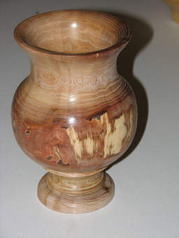

J'ai terminé cette piece aujourd'hui
Probleme avec le mini munro que j'utiluse depuis 2009
Peut etre ça vient du bois " de l'orme" J'ai essayé plusieurs réglages et en mettant une cale sous le limiteur etc...les copeaux bourrent dans la coupelle ....en fin de compte j'ai creusé sans limiteur mais ......ça accroche dur !! J'ai terminé avec le racloir Sorbi on m'a dit qu'il n'y avait pas possibilité de monter un racloir sur ce modele alors qu'il existe sur le munro normal !!! D'autre part je trouve mesquin de ne pas mettre un jeu de vis "alenes" avec cet outil... (J'ai cru que je ne pourrai pas sortir la coupelle) Vis introuvables dans le commerce.. à qui en commander ? il va y avoir plus cher de port que de vis !!!!!!
A bientot Gérard

Il est joli ton vase Gérard ,tu t'en ai
bien sorti.

beau vase Gégé.

Très beau vase, bravo

beau vase et ce bois est difficile à trouver

Très beau vase avec une belle forme,et agréable à regarder
