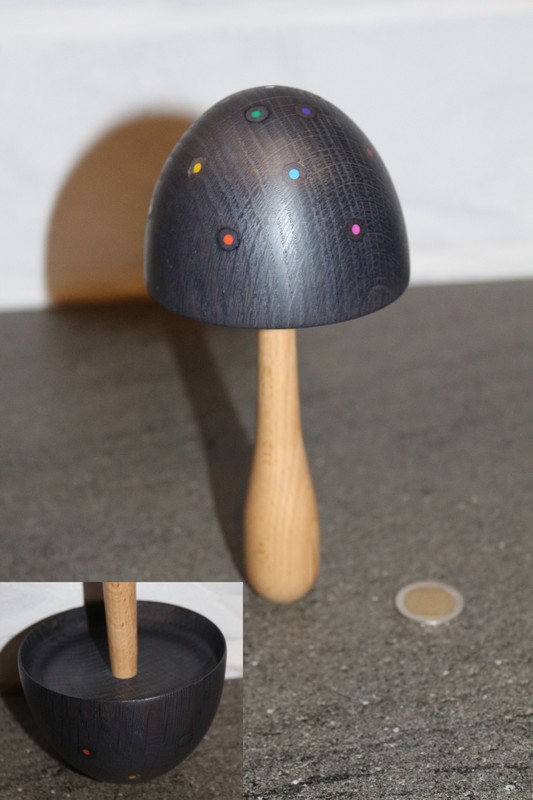

j'ai fait un essaie de champignon teinté pas trop concluant à améliorer.
com dab avi bien venu.
Amicalement
Jonathan
Re:essaie de champignon 23 Nov 2014 20:46 #106809
Bien vue sa me donne une idée
Insert de crayon de couleurs si je me trompe?
Re:essaie de champignon 23 Nov 2014 21:08 #106811
  • vrack83
  • Portrait de vrack83
  • Messages : 172
c'est bien ça.
le pieds en hêtre le chapeau en chêne teinté. je vous laisse deviner avec quoi.
Amicalement
Jonathan
Re:essaie de champignon 23 Nov 2014 21:18 #106812
  • Sirhill24000
  • Portrait de Sirhill24000
  • Quoi que tu fasses, fais le bien .
  • Messages : 208
Bonjour avec le fameux mélange vinaigré :) ?
Re:essaie de champignon 23 Nov 2014 21:19 #106813
  • Ptit loup
  • Portrait de Ptit loup
  • Messages : 1432
  • Remerciements reçus 30
Du cirage !!!
p'tit loup
ATh
Re:essaie de champignon 23 Nov 2014 21:32 #106814
Joli ,mais comment tient il debout ?
FM 29
Re:essaie de champignon 24 Nov 2014 17:59 #106861
  • vrack83
  • Messages : 172
Bien vu Sirhill24000 vinaigre d’alcool avec quelques clous.
pour le moment il tient debout tant qu'on y touche pas. je vais faire un support est combiner plusieurs champi. je reflechi encore à un truc original.
Amicalement
Jonathan
Re:essaie de champignon 25 Nov 2014 08:10 #106869
de toutes façon faut pas y toucher sinon tu choppes la crayonyte (maladie du crayon au moindre contacte avec les doigts), c'est bien là le problème avec les champignons: faut connaitre.
Nigloo ;)

Re:essaie de champignon 26 Nov 2014 16:08 #106901
  • Cagot
  • Portrait de Cagot
  • Messages : 136
Sympa ton amanite "veuve joyeuse". Si tu veux une amanite Schtroumph, j'ai lu quelque part (je ne sais plus où) que l'on pouvait obtenir une teinture bleue en remplaçant le fer par du cuivre ou des alliages cuivreux. Il semblerait que ça marche aussi avec ces foutues pièces de 1 centime qui trainent au fond des poches. Comme ça on leur trouverait enfin une utilité.
G.
Re:essaie de champignon 26 Nov 2014 19:14 #106902
  • vrack83
  • Messages : 172
merci Cogat
je ne connaissais pas. je vais faire cette prépa tout de suite pour tester demain. ;)
Amicalement
Jonathan

Re:essaie de champignon 27 Nov 2014 20:32 #106947
  • vrack83
  • Messages : 172
désolé Cagot
après 24h de trempe dans le vinaigre nos petites pièces brune sont tjs aussi inutile. aucune réaction du chêne. dommage :(
Amicalement
Jonathan

Re:essaie de champignon 02 Déc 2014 10:24 #107159
  • Cagot
  • Portrait de Cagot
  • Messages : 136
Zut, j'aurais aimé que ce soit valable. As-tu essayé avec du cuivre 'pure"? Je vais tâcher de faire un test avec du câble électrique ce w-e, on ne sait jamais... Je te tiens ;) au courant
Re:essaie de champignon 02 Déc 2014 10:45 #107162
Vrack83, faudrait demander aux jardiniers du coin s'ils n'ont pas de la bouillie bordelaise ou sulfate de cuivre ,belle couleur bleue ,mais prendre certaines précautions !
fr.wikipedia.org/wiki/Bouillie_bordelaise
Re:essaie de champignon 02 Déc 2014 12:32 #107175
Prendre de l'encre de Chine bleu , rouge ´ noir
Diluer avec de l'eau en fonction de la teinte désirée si nécessaire
Rendu superbe
Re:essaie de champignon 02 Déc 2014 19:06 #107195
  • vrack83
  • Messages : 172
Cagot écrit:
j'ai fait deux prépa, une avec des pièces rien même dans le verre et la deuxième avec du fils électrique et la ça deviens effectivement bleu dans le verre mais rien sur le bois.
merci alain34 et bernardj pour l'info ;)
affaire à suivre.
Amicalement
Jonathan
