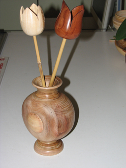

Tiré d'un morceau d'orme finition cirée

C'est superbe et sympa de voir l'evolution rapide du morceau d'orme au résultat final.
et les photos sont chouette!

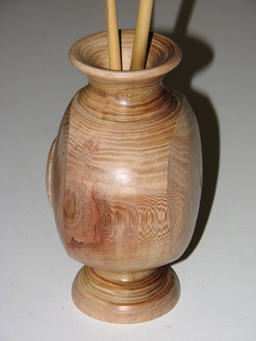

Comment a tu repris le vase pour faire la forme un peu ovale, je ne vois pas bien??? B)
et les tulipes sont tres belles.. :woohoo:
Bravo, ça donne des idées ;)
a plus tard
JFRM

reprise sur queue de cochon pour faire une prise de mors .retourné en mandrin et creusage du corps au munro par le trou D 35 rebouché avec la pastille en frene

Re:Orme 21 Nov 2014 12:39 #106662
Bonjour Gérard
effectivement une très belle pièce.
et les veinages sont beaux
quelle hauteur?

Bonjour Gérard,
Toujours égal à toi même, la forme est très sympa et le veinage ressort bien.

J'aime bien la forme. Par contre, sauf si c'est dû à la photo, on dirait qu'il y a un collage, car les veines ne sont pas dans le prolongement les unes des autres. Si c'est le cas, je pense qu'il aurait été mieux de trancher avec un collage d'un bois complètement différent.

Bonsoir Gérard super beau bois. question.Pas trop de soucis avec l'outillage car l'orme contient de la silice qui émousse l'affutage. encore bravo

Roger hauteur 190-C'est vrai qu'il faut affuter souvent !!je me suis inspiré d'un modele sur le livre de Chris Stot

Intéressant l insert devant, ca donne des idées, merci de nous le montrer
