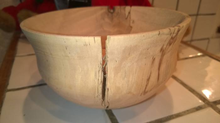

Après week end pluvieux,... tourneur heureux... :laugh:
Pas tout à fait?? :( :(
voilà le résultat
Comment boucher le trou...puis repolir???
J'attends vos idées les bienvenues.. comme d'habitude
à plus tard
MERCI
Jean-Francois

Tu peux mettre un lacet, ce qui donne un genre intéressant. Ca ne bouche pas le trou, mais ça l'habille.

Bonjour recoller avec de la colle blanche ou autre suivant le degrés d'humidité du bois. en mettant une corde tendue tout le tour. puis lorsque cela est sec enlever la corde et ponçage. ;)

pas de remede a part celui de remi ou de le mettre au feu

Pour ta pièce ,ouvrir en v et faire un col
de chemise en cuir et des boutons en ébène.

bonjour et merci
Merci pas pour le fil conducteur..mais pas pour le lacet :laugh:
c'est du bois très sec ..mais soucis
j'ai vu que certains suite ce Hic.. avait fondu de l'étain puis collé avec cyano, puis polit ce qui donnait un beau rendu?
quelqu'un aurait il déjà essayé?? :blush:
Jean-Francois

Pourquoi pas agrandir la fente et y placer un insert de la même essence dans le même fil bien collé et surtout ajusté en triangle ? c'est à dire faire plus large sur l'extérieur ,cela se voit moins une fois poncé ;)

Résine de carrossier mélangée à de la ponce du même bois ,

Bonjour Rabby, ;)
Pas facile de faire un choix, mais ce qui est sûr c'est que toute réparation pour rendre au vase sa forme laissera des traces.
Par expérience et par soucis d'esthétisme, il vaut mieux parfois exploiter le problème en l'amplifiant un peu comme le dit si bien François.
En plus la fente est assez linéaire,donc toute réparation même si elle est efficace ne sera pas forcément jolie.
Une soudure à l'étain ou résine sera droite et ne donnera pas un bel effet.
Un insert en bois en modifiant la fente pourrait arranger les choses en lui donnant une forme particulière.
Le lacet ou la solution de François me parait les meilleures.Enfin, pour moi.
J'ai eu le même soucis avec un pied de lampe que j'ai dû réhabiliter avec des points de sutures.

Bonjour et Merci
la premiere a avoir subi le sort du lacet...est en morceau (cassé en trois morceux )
la solution d'amplifier la fente est rebouché avec autre essence m'avait tenté,mais j'ai vu sur "woodturning" reboucher et repoli avec etain possible ou autres matériaux "genre resine"
Merci pour les infos... :woohoo:
vais me lancer dans etain ou resine!! :blink:
Jean-Francois

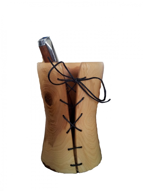

Bonjour à tous, il m'est déjà arrivé de devoir accentuer les fentes apparues suite au tournage.
Voici un pot à crayon corset :
Nico

Pas mal barquette une belle récupération.
FM 29

merci pour vos conseils très utiles,
vais peu être essayé avec étain..mais je crois que "calimero" si je ne me trompe pas me dit que fente trop droite pour un beau fini a raison????
vais tiré à pile ou face et on verra résultat
Encore merci à vous et c'est super de trouver des gens sympas comme vous tous qui commentez et partagez votre savoir... ;) et répondez à des questions :blush: des fois toute simple pour vous :dry: mais pas du tout évidente pour nous "les débutants" :)
