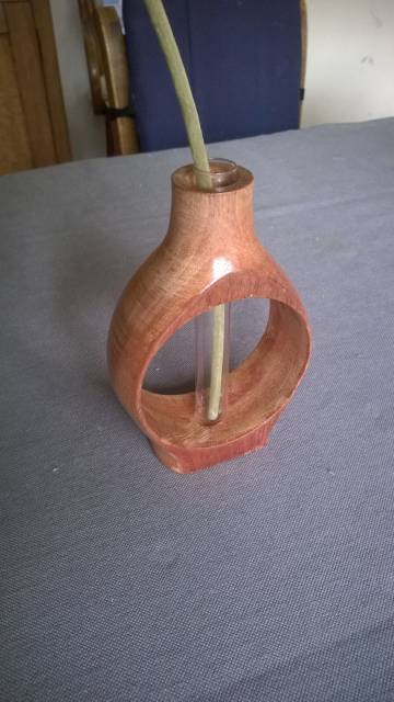

Bonjour à tous,
je viens de terminer (ce mois-ci; je n'ai pas beaucoup de temps pour me mettre sur le tour ! quelle tristesse) deux petits vases (soliflore) creux en dessous.
Certain(e)s m'ont dit que c'était bizarre... Et vous? Votre avis ?

Et voila l'autre vase...
Bons copeaux !

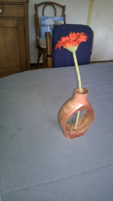

Une ou deux photos en plus.

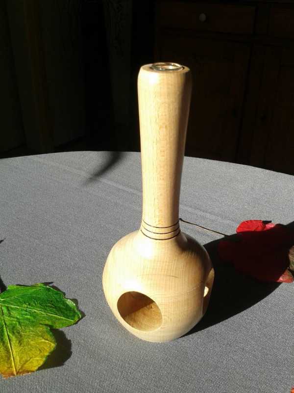

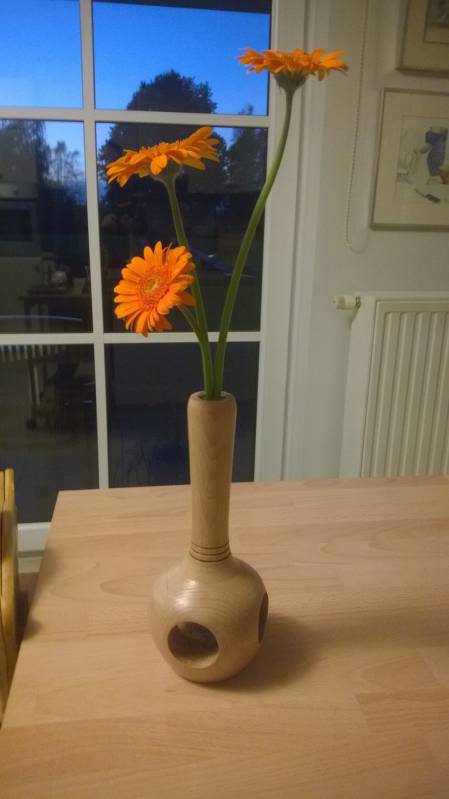

Et enfin une autre du vase à 4 trous!

J'ai oublié d'indiquer:
le vase à 4 trous est en hêtre; celui avec un grand trou au milieu et le tube à essai visible au travers est en 'Sipo' (je ne connais pas bien ce type de bois; mais il est beau).

Re:Des vases "creux" ... 15 Nov 2014 20:54 #106319
Vincent j'aime bien celui en sipo, tu peux mettre plusieurs photos sur le meme post, suffit de faire éditer en bas à gauche ,et tu places ton fichier de ton autre photo dans la case prévue : "choisissez un fichier " ainsi de suite :)

moi j'adore, l'originalité, la beauté; la simplicité, c'est magnifique, si tu le permets, je vais copier?

Bonsoir Vincent
très joli le vase en sipo.
peux tu donner les dimensions?

J'aime particulièrement le vase en sipo
excellent pour les fêtes de fin d'année.

- pour Roger: le vase en Sipo fait 16 cm de haut au total; l'épaisseur 47 mm et le trou central fait à peu près 95 mm (c'est en tous cas ce qui est indiqué sur la scie cloche de grande dimension que j'ai acheté exprès dans un petit magasin 'pas cher' (les 5 scies cloches avec leur support et la mèche centrale étaient à 5 € !). Par contre je ne suis pas sûr de la qualité des scies, et il m'a fallu quasi une heure pour creuser le trou central (en 2 passes de 25 mm de chaque côté; heureusement le trou central guide bien les trous face à face; néanmoins, il a fallu poncer un peu pour faire partir la ligne de liaison des deux trous...)

Belle pièces j'aime bien
pour le trou du vase en sipo je pense qu'il est possible de le faire en premier avec avec le tour et après tourne le reste du vase

Oui Michel ,mais je reboucherais le trou avec du polystyrène extrudé du très dur emmanché très juste pour tourner assez fin la pièce pour éviter la casse ?

Très bonne idées j’aurai pas penser a reboucher le trou pour finir l'autre parti est évite la casse je garde l'astuce au chaud merci du conseil
