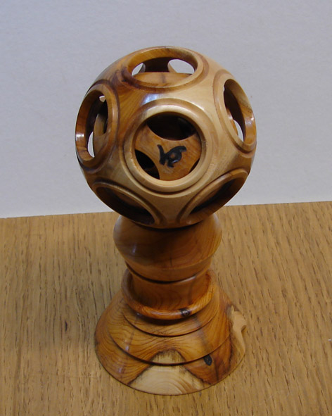

voici un cadeau commandé par un visiteur dimanche sur un salon

Joli Roger quel diamètre et combien
de boule intérieur ?

Bonjour Roger, ;)
Elle brille de tous ces feux ta boule.
Superbe pièce
Quel bois as-tu utilisé ?

Bonsoir à vous
pour Françoic
le diamètre est de 65 mm
1 bille centrale 3 coquille plus la coquille extérieur
Pour daniel
le bois utilisé est du If
bois dur et très nerveux pour réussir il faut bien respecter une lunette sur deux et choiir le bon dépârt autrement a la libération des tensions du bois il y a un risque de casse.

Bonsoir Roger,
Magnifique ta boule de Canton, elle brille, la finition est superbe.
Je devrais m'y mettre bientot.

Merci Roger,l'if ,pas le bois idéal
pour ce travail ,tu as beaucoup de mérite.
Re:un cadeau 16 Nov 2014 10:14 #106347
François pour qu'elle raison ce n'est pas le bois idéal ? sûr que le buis est le meilleur mais faut-il en avoir en gros diamètre déjà ? à part le buis desquels te sers tu ? :)

Alain l'if est parfois avec des défauts internes
et lorsque tu fais une boule de canton ,il te faut
un bois pur et sur .
J'utilise principalement du houx,du poirier ,de l'érable,
du buis bien sur ce sont des bois que tu peux faire confiance.
à + François
