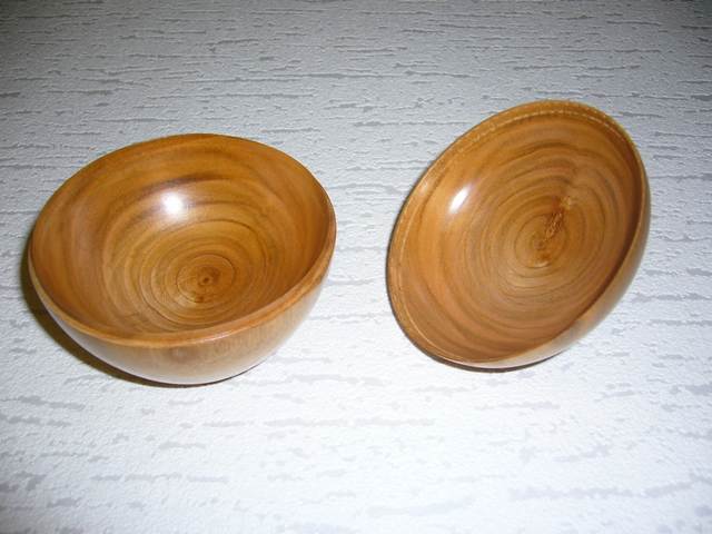

Bonjour à toutes et à tous,
A la demande d'Alain, j'ai tourné cette pomme boite.
Un bon petit exercice.
à vos gouges .

;) Merci François, j'en étais prsque sûr que tu en ferais une ....Belle pièce, ces dames vont se régaler de la prendre dans leurs mains , de la carresser , de la sentir , vraiment belle forme , bravo !
Re:pomme boite 18 Nov 2008 16:36 #10613
Très très beau bois et on voit bien à quoi ça ressemble.
Super, comme d'habitude avec toi fm29 :)
Re:pomme boite 18 Nov 2008 16:51 #10615
Bonsoir a toutes et tous
J'adore voir les cercles de bois a l'intérieur de ta coupe , et en excentré c'est super chouette
Belle réalisation

tres jolie...peux tu expliquer la technique?

belle pièce,ta pomme est particulièrement réussie,trés bonne l'idée cette boîte, as tu une méthode particulière pour faire cette finesse?
quel diamétre ? et quelle essence ?

Raymond ,c'est du cerisier.
Roger merci, non, je n'ai pas de methode à moi je
fais la traditionnel, quand au diamètre il est de 80mn,
etl'épaisseurde 2,5mn.
Bernardj,merci à toi.
Vernaket,
pour la technique,tu cylindres un rondin du diamètre voulu,
tu fais une empreinte en compression à chaque bouts ensuite tu commences
à faconner ta pomme ,juste dégrossi, puis tu coupes ta pomme environ au
2/3,
tu finis l'éxtèrieur de la base sans la couper et tu creuses,tu fais une feuilure grossière sans la finir,tu prends le diam au pied à coulisse , et tu fais le couvercle en reportant les dimensions un peu plus petites à l'intérieur au niveau de la feuillure,comme j'ai 2 tour à bois je tourne le couvercle sur un autre mandrin je le termine entièrement une fois poncé je le détache au niveau de la queue,ensuite je vais essayer le couvercle sur
la base et avec un petit tronquoir, je rectifie la fuillure, tout en présentant le couvecle ,il faut être très précis à ce stade ensuite je finis
de la faconner et la poncer.le couvercle doit tenir serré sur la pomme pour la finir sur le tour.
Si besoin d'infos n'hésites pas.
à+ fm 29
