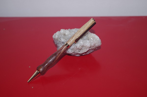

Voici mon premier stylo réalisé en cocobolo.
Aubier et couleur naturel du bois.
Spira

Le stylo est beau mais il va être difficile pour écrire, il est trop gros à l'endroit de la préhension.
Re:Mon premier stylo 09 Nov 2014 17:51 #105977
Pas mal mais un peut gros vers la pointe il peut l'être plus haut si on veut. ou une petite erreur de montage ?
Idem, que Gérard.

Pareil, plus fin vers la pointe, sinon les couleurs de bois sont sympas.
Ce n'est que le premier, les autres seront de mieux en mieux.
Si tu as des mécanismes d'avance tu verras que tu ne pourras plus t’arrêter d'en faire .....
jusqu'à trouver le forme qui te plait bien.
Demandes autour de toi les formes qui plaisent le plus.
Alex

peut être une inversion au montage ?
mais c'est le premier donc tu vas vite rectifier pour les suivants
pour t'en convaincre essai d'écrire une page avec ton stylo et tu verras vite l'inconfort de la tenue du stylos.

Beau pour un premier mais il faudra affiner
il y a un peu trop de ricamanachoux.

roger vuillermoz écrit:
Bonsoir Ludovic
Bsoir à tous
Roger si tu inverses tu ne peux plus mettre l'epingle a cause du bourrelet.
Ludovic tu peux tjs le démonter et le reprendre pour le faire plus fin.
Anne

Merci pour vos commentaires.
Le bourlet c'était pour la prise en main.
Je pensais que c'était mieux. Après vos réaction j'eviterai pour les prochain.
