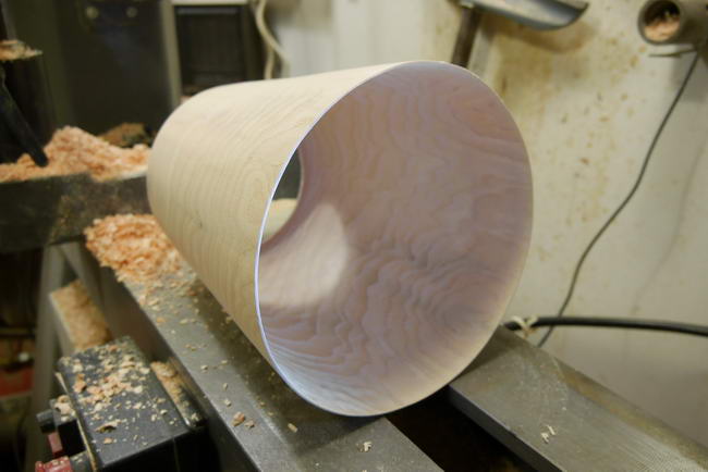

Je ne sais pas trop comment le faire tenir sur le pied, j'ai fait une rondelle en carton pour essayer et c'est vraiment trop visible lorsque la lampe est allumée. Comment feriez vous?
hauteur 24 diamètre 20

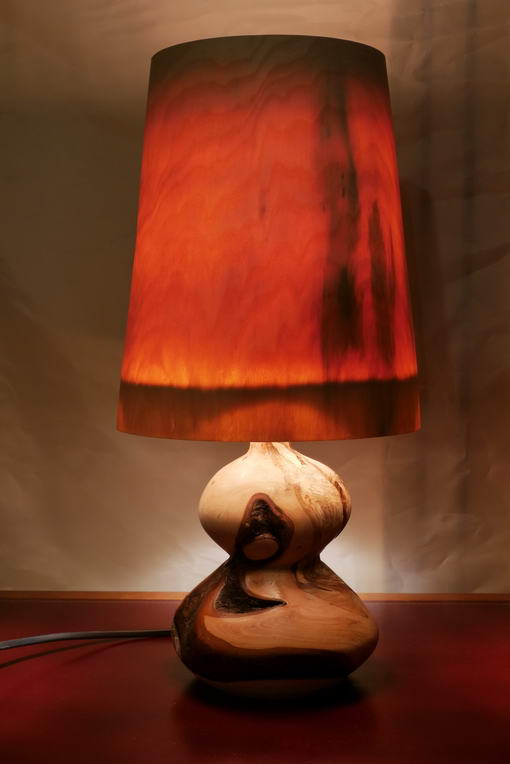

Très joli pied de lampe.

Un bel abat jour tourné en bois vert je pense ? Phil pour tenir ton abat jour ,faire une ossature avec du fil de cuivre (récup éléctrique) souder à l'étain (facile ) ,un cercle haut et un bas ,4 longueurs voulues ,pliées à 90° soudées sur une rondelle au diamètre de ta douille,..Si cette rondelle est en fer, bien la décaper et l'étamer avant aux endroits ou il y aura une soudure ?

Belle lampe, combien de mm l abat jour la lumiere passe bien belle réussite
Pour l abat jour Alain t as tout dit

Une question avec la chaleur de l'ampoule sa ne risque pas de fendre. pour creusé si régulier avec quelle outil.
Merci Alain, oui du bois vert.
Le fil de cuivre recuit des fils électriques n'est-il pas trop souple, as tu déjà fait une structure comme celle-ci?
Eric l'épaisseur est d'1mm, j'avais fait un essai peu concluant avec du sapin, le frene ce prête bien à cet exercice.
Gérard Une ampoule basse consommation chauffe assez peu.J'ai creusé avec le munro, réglage très fin du limiteur pour les dernières passes.
Merci à tous pour vos commentaires.

Très joli travail au vu de l'épaisseur
c'est une réussite le mieux aurait été de
se procurer l'armature avant et faire l'abat
jour aux dimensions .faire peu être avec de la
baguette à braser c'est plus rigide.
à + FM 29

oui je pense que les baguettes de brasure iraient mieux ,plus surement rigide ,peuvent se souder aussi à l'étain à condition qu'elles ne soit pas enrobées de décapant ;)

Je suis d'accord avec toi ça parait logique d'adapter le tournage à l'armature. Au départ je pensais faire une rondelle en ctp de bouleau mais le test avec le carton ne me plait pas,je vais essayer avec les baguettes à braser. Merci pour le conseil.
