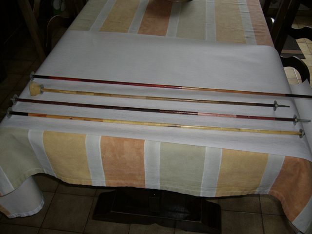

bonjour à toutes et à tous,
Je viens de tourné des stylos et de les vernir.
Avant de les vernir je glisse sur une tige filetée
correspondante les tubes de stylos préparés, une grande rondelle à chaque bout et un écrou,
ensuite ,avec mon aérographe, je n'ai plus qu'à faire rouler et
pulvériser.

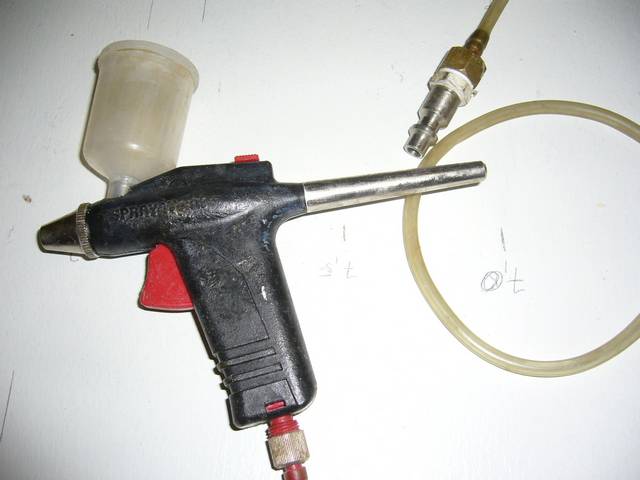

tu utilises quel genre d'aerographe pour vernir ?
merci Laurent

Re:vrnissage de stylos 19 Nov 2008 15:38 #10678
bonjour Laurent,
Pour l'aérographe je te fais une photo dés que possible.
à+ fm 29

Re:vrnissage de stylos 20 Nov 2008 21:25 #10733
Bonsoir Laurent 4605,
Voila la photo de mon aérographe ,c'est un tamya, mais peu
importe la marque. Tu trouveras des modèles chez les
revendeurs maquetistes ce qui est important c'est qu'il
accepte le vernis(polyuréthane, cellulo,etc.
si besoin d'autres infos, n'hésites pas.
à + et bon vernis
