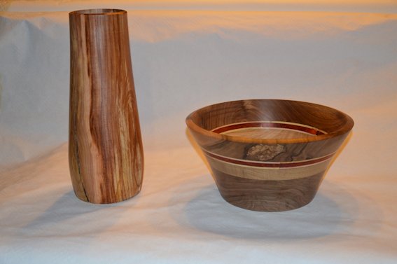

Vase et saladier 30 Oct 2014 21:15 #105415
Saladier en noyer buis frêne padouck chêne
Vase en prunier merci Rémi.

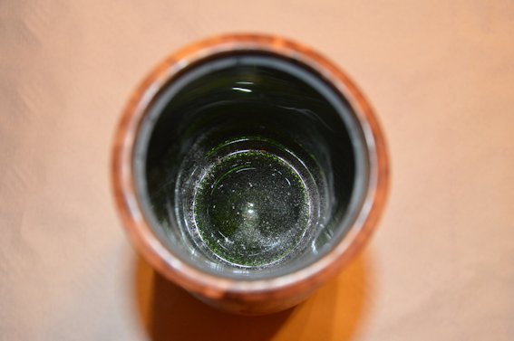

Le vase creusé pour introduire une bouteille de Bordeaux coupé

Re:Vase et saladier 30 Oct 2014 22:07 #105420
Bonsoir Gérard
super finition.
Bien ton idée de vase dans une bouteille.
comment as tu coupé la bouteille?
Re:Vase et saladier 30 Oct 2014 22:26 #105422
Bonsoir Gérard,
C'est vrai qu'il est beau ce prunier. J'ai récupéré un pommier de plus de 30 cm de diamètre et de 40 ans de séchage. Quand tu passeras, il y en aura bien un morceau.
Pour le saladier, le padouk est un collé en plusieurs petits morceaux?

Roger pour couper la bouteille c'est simple.
Une bouteille, un morceau de laine (d'une pelote) de l'alcool a bruler et un recipient avec de l'eau froide, un briquet.
Tu prends la laine, tu imbibe d'alcool a bruler. Tu mets la laine autour de la bouteille a l'endroit ou tu veux couper.
Tu flambes la laine et quand ca se consume, tu trempes le tout dans l'eau froide.
Le verre se coupera net.

Rémi oui le petit rouge étais très bon.Le padouk le frêne et le buis sont assemblé en 6 morceaux.
Roger et Nath
Cinq essais tous mort. avec petit ficelle et alcool 3 mort une marquée à la roulette impossible Mort.
Une autre coupe a la meuleuse trop de ponçage.
Le soir recherche sur internet.j'ai trouver.
Marqué la bouteille avec une roulette puis j'ai fait bouillir de l'eau. et une bassine d'eau froid.
1° faire coulé sur la coupe l'eau bouillant et trempé dans l'eau froid ensuite recommencé l'opération et là une coupe net juste un coup de toile émeri pour cassé les angles
Opération réussi.

Belle coupe.
A la vue du poste, je croyais que vous aviez couper le Bordeaux avec de l'eau.
Pour couper le verre il y a aussi l'outil diamanté sous arrosage.
