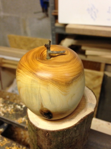

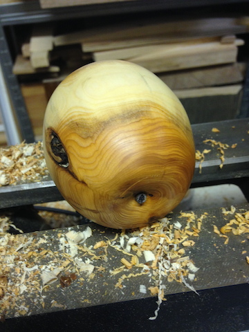

Petit tournage en if finition shella
Re:A croquer! 26 Oct 2014 19:10 #105155
Elle très jolie, mais de l'if fini au shellawax devrait être bien plus brillant..²
L'if permet je dirais presque demande une finition brillante pour montrer toute sa beauté, l’idéal est de le poncer au minimum au grain 600 voire 800, ensuite passer la pâte EEE, puis seulement le shellawax. La dans notre patois on dit qu'elle doit " Blinquer ".. ou si tu veux briller de tous ses feux.

c'est quoi la finition shella ?
Re:A croquer! 26 Oct 2014 21:17 #105168
Bonsoir Seb
très bien réussi.
Re:A croquer! 27 Oct 2014 09:13 #105177
Yann Je vais répondre pour Seb
Shellawax est un produit de finition venu d’Australie,
Il se compose des produits suivants ( entre autres)
- une pâte de polissage appelée EEE ULTRASHINE, qui est à la fois un style de bouche pores, mais aussi un excellent moyen pour améliorer le grain de finition.
- ensuite il y a le SHELLAWAX qui se décline en 2 produits
* le liquide utilisé pour la finition des pièces de moins de 15cm de Ø
* la crème utilisée pour les diamètres supérieur.
Ce produit est un cocktail de différentes cires, et donne avec un un grain de ponçage maximum un très beau brillant. L'idéal étant de finir avec un papier de grain 600 ou même 800, puis le EEE et ensuite le Shellawax.

Roland écrit:
Merci Roland pour l'info
Re:A croquer! 27 Oct 2014 18:35 #105197
  • sebzh
  • Portrait de sebzh
  • A notre passion commune
  • Messages : 249
Merci pour vos commentaires, Rolland tu as raison sur la finition, je me suis trompé, il s'agit d'une finition cirée deux couches. Merci pour cette intervention et pour tes explications sur la finition.
