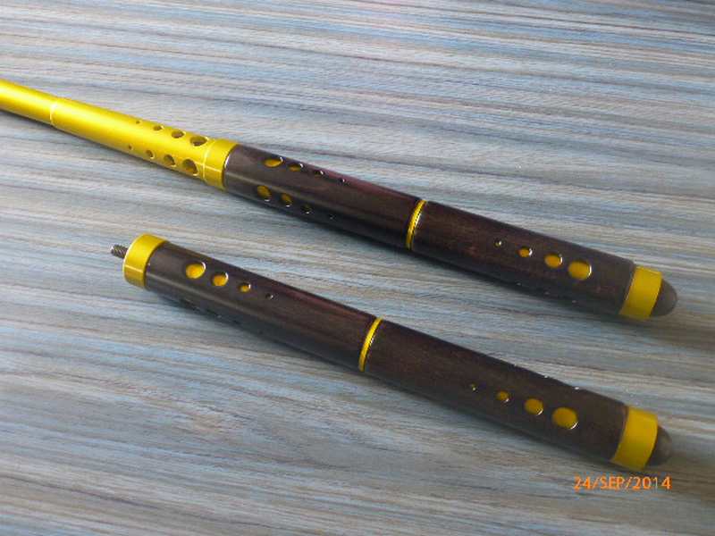

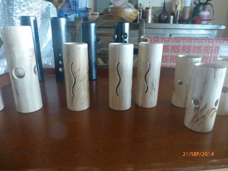

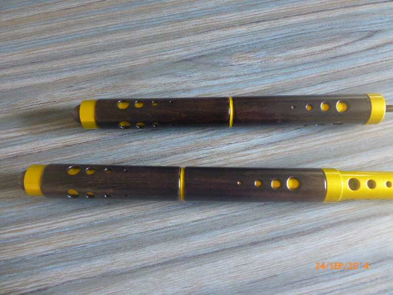

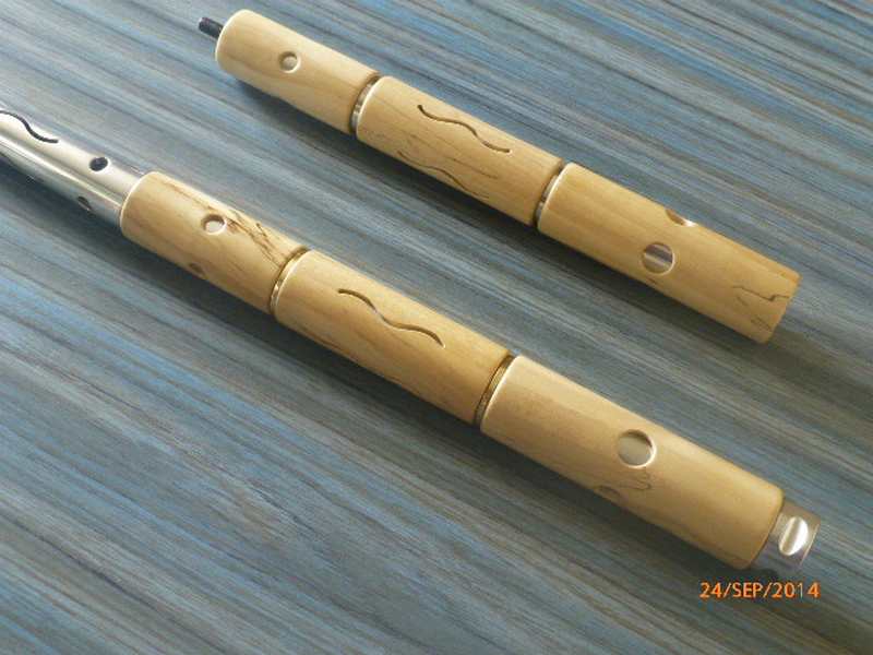

J'ai habillé 2 queues de billard en alu.
la première est en 3 morceaux de différente
longueur et décor bois en érable.
La seconde est en hêtre teinter gris anthracite,
les morceaux sont plus longs avec des trous qui vont
en diminuent et en quinconce percer à 29 MM
Je tiens à préciser que le morceau à part
est une rallonge pour jouer sur de grandes tables.

Je vais essayer de répondre à vos questions.
Merci pour vos félicitations.
Ces queues de billard ont été fabriquées en aluminium
et j'ai suivi le projet depuis le départ de fabrication
et tout cela s'est fait à 500 km de distance j'ai d'abord
tourné un morceau pour essai qui s'est avéré concluant
ensuite j'ai pu avoir les queues de billard alu pour faire des essais
les morceaux sont cylindriques et il y a une bague alu entre ,l'intérieur
est équipé d'un contrepoids sur tige filetée afin de régler l'équilibre,
en bout de l'alu il y a encore une flèche en kévlar,l'alu est peint aux
couleurs voiture métallisées.
Toutes les pièces de bois sont traitées fond dur polyuréthane 2 couches et
vernis PU 2 couches également +1 couche FD intérieur.
Le tout au pistolet bien sur.

Zebulon ,pour les vibrations je ne sais
pas encore elles sont aux essais,j'en saurai
plus dans quelque temps.
Oui Alain c'est un sacré boulot surtout pour le
défonçage en forme de vague qui est reporté tous
les 90° sur le tube bois.
