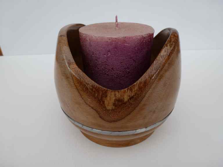

bougeoir 13 Oct 2014 11:07 #104496
  • charlesserge
  • Portrait de charlesserge
  • Messages : 1003
13cm sur 13cm avec un liseré d'étain, mais l'essence ? (noyer ?)
dur dur l'étain, pas facile de ne pas gaspiller mais c'est une première pour moi.
Re:bougeoir 13 Oct 2014 11:44 #104498
Bonjour Serge
beau creusage et avec un bord naturel j'aime bien.
par contre on ne voit pas bien la finition de l'étain.

Oui j'ai remarqué un peu tard que j'aurai pu le mettre un peu plus haut, j'ai fait un galon tous les cm au ciseau à bois pour la déco, mais pas convaincant.

Un joli bougeoir,
Une forme sobre mais bien équilibré.
Comment réalise-t-on un tel liseré à l'étain? J'aimerais bien essayer si quelqu'un m'explique la démarche.
Une jolie pièce, agréable à regarder.

C'est une première pour moi aussi, alors voilà comment j'ai procédé.
d'abord il faut un fer à souder (droit de ferblantier) pas de pistolet car ce dernier ne peut pas rester longtemps allumé. puis il faut un rouleau d'étain (avec âme décapante).
quand la pièce est encore sur le tour, je fait une entaille avec le grain d'orge, de 3mm de profondeur, ensuite avec un outil que j'ai fabriqué je vais usiner de chaque coté afin d'obtenir une queue d'aronde (trapèze) au lieu d'une simple saillie rectangulaire, ceci afin d'éviter que l'étain ne sorte de son logement. Puis je fond l'étain goutte par goutte en faisant attention qu'il y en a assez pour ne pas devoir en rajouter. et à vitesse moyenne j'égalise à la gouge plane en allant très doucement pour ne pas accrocher (attention lunettes obligatoire).
Voilà comment moi j'ai procédé, mais je suis sur que je vais en apprendre d'avantage sur la meilleur méthode à utiliser, sur couleur bois il y a des tas de réponse à nos questions.
bonne soudure.
serge

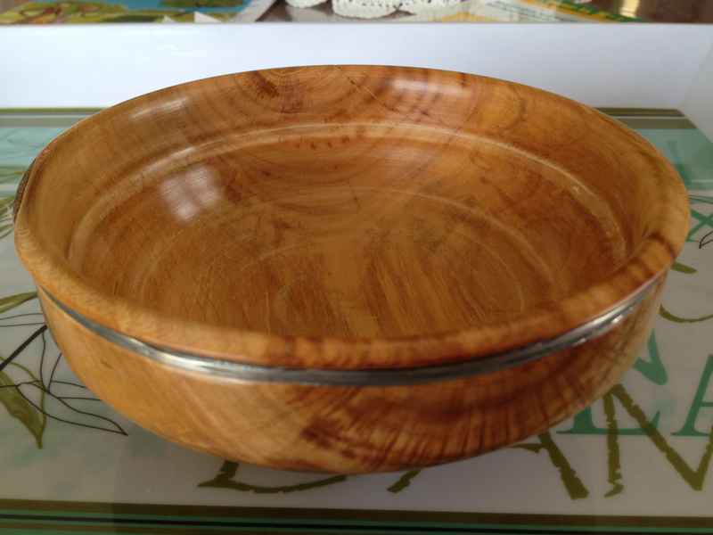

  • Dady
  • Portrait de Dady
  • Messages : 52
Bonjour Cassis,
voici une photo de mon premier essai avec ta méthode d'insertion.
Il faudra que je m'entraine à marteler régulièrement le fil d'étain.
(entre autres)
A bientôt et encore merci.

  • Dady
  • Portrait de Dady
  • Messages : 52
Rebonjour Cassis,
Nouvel essai
