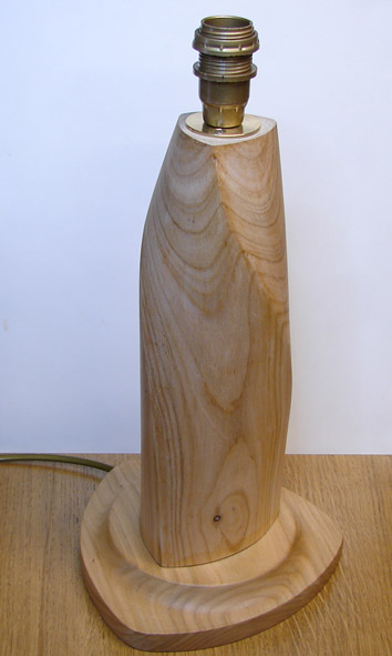

sur une idée comparable à celle Vincent
cette réalisation qui date du mois de mai dernier
photo retrouvé de ce pied de lampe en mérisier

Superbe Roger !
Et le bois est très beau aussi (je n'ai pas encore tourné de merisier)...
Comment as-tu fait pour ne réduire le diamètre qu'à partir d'un certain niveau ?

Bonjour roger
beau travail
tu peux nous donner les dim.

j'ai fais un tournage conique très léger sur 100 mm et ensuite un tournage conique prononcé sur 230 mm pour finir à 45 mm au pied de la douille
Pour thom
avec la semelle triangulaire la hauteur total sans le douille est de 350 mm
et je pars d'un diamètre de 80 mm à la base de la semelle.
