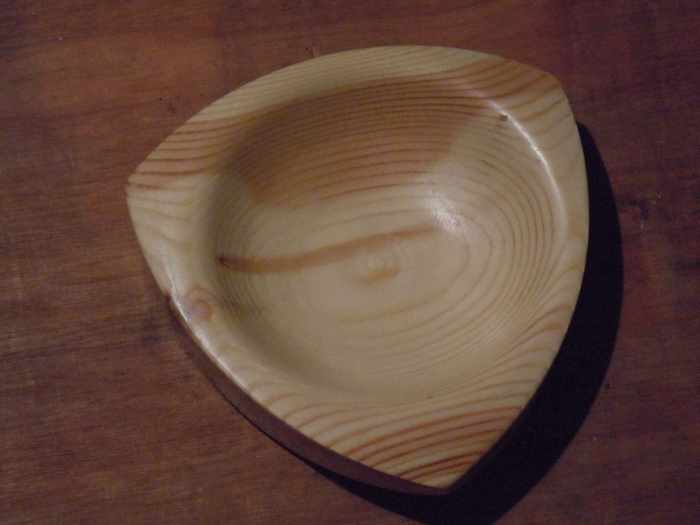

C'est la première fois que je poste une de mes réalisations...
J'espère que vous aimerez: c'est un petit plat triangulaire.
Dans un bois de récupération de chantier (sans doute du pin).
Bons copeaux !
Vincent

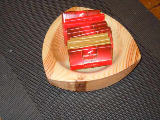

Une autre photo ci-dessous (pour voir l'ensemble).
(Finition EE-Ultrashine et Shellawac)

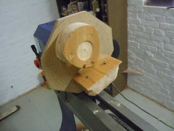

Seul petit soucis, lors du tournage (des côtés du "triangle"): il FAUT un contrepoids, sinon le tour se promène tout seul... (balourd).
Je vous mets une petite photo montrant le contrepoids (morceau de bois restant) utilisé après essai sans contrepoids (et promenade du tour :) )!
(Les deux gros clous sont des restes de l'utilisation ancienne de ce morceau de bois... et participent au poids du contrepoids !)

Vincent,sur cette dernière photo on dirait voir un creusage excentré ,alors que sur la pièce finie il est bien centré ? est-ce un défaut de prise de vue ? Pourquoi avoir pris des risques pour tourner en triangle , tu aurais pu tourner sur trois axes puis remise sur l'axe central pour le creusage ?

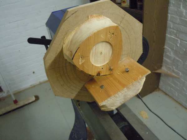

Le creux de reprise du mandrin "semble" excentré, mais en fait il est bien centré. Cet effet est du au fait que le troisième côté du triangle n'est pas encore tourné en haut à gauche): il est juste mis en position pur être tourné. Ce dernier côté du triangle est légèrement visible en tracé au crayon... et là tu peux voir que le creux est bien centré. Et donc bien remis sur l'axe central pour le creusage...
Par contre pour les trois côtés du triangle, il faut bien excentrer!
La photo suivante te montre le 3ème côté quasi fini...

Vincent tu dis :"Par contre pour les trois côtés du triangle, il faut bien excentrer!" c'est sûr, mais bien plus facile de cylindrer un rondin puis le reprendre entre pointes sur trois points pour tourner en "triangle " , j'ai eu fait des ronds de serviettes ainsi; si j'ai encore bonne mémoire il y avait un pas à pas sur une revue de ce forum ?

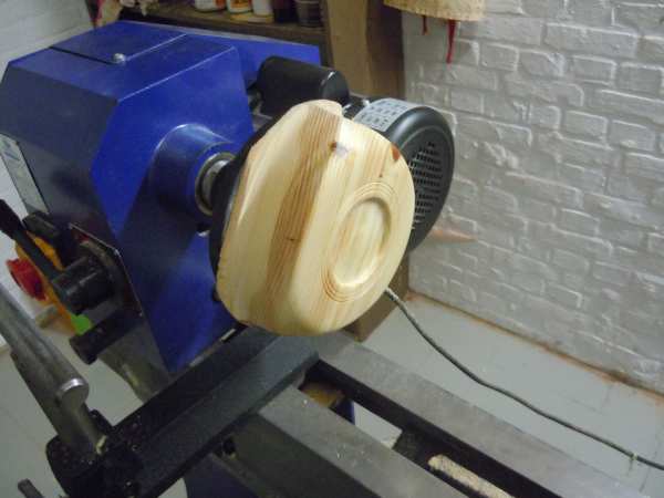

J'ai effectivement essayé entre pointes (décentré): tu peux voir sur la photo la trace des griffes d'entrainement en haut à droite de la pièce sur la dernière photo.
Mais le balourd était vraiment trop grand et les vibrations du tour empêchaient de travailler sur la pièce. C'est comme ça que je me suis rabattu sur une plaque en bois permettant de décentrer comme tu veux.
Après cette mise au triangle, j'ai attaché la pièce sur le plateau du tour, puis donné la forme du dessous de la pièce. Polissage et finition... (v. photo en cours de tournage du dessous).
Puis retourner la pièce sur et l'accrocher sur le mandrin (en prise intérieure) et creuser (centré) l'intérieur du plateau. J'en ai aussi profité pour diminuer fortement l'épaisseur qui ne me paraissait pas très belle.
