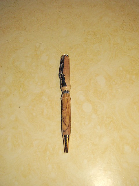

Petits tournages de cet aprèm..........;)

Joli cadeau de noël, de l'olivier je pense.
Je suis entraint d'en faire une trentaine c'est un peu répétitif,
mais après en est tranquile pour un moment.

C'est bien de l'olivier François, c'est vrai que c'est répétitif,mais avec l'olivier il faut faire extrèmement attention de ne pas couper trop de bois sinon il éclate facilement, toujours des petites fentes que je bouche avec de super glue sinon après c'est beau comme bois...j'en fais deux des autres , pour un en olivier , en temps.

Voilà ma petite série finie ! je n'en fais plus de cette année ! juré ! @lain 1 en corne de cervidé-3 en olivier-2 en abricotier-2 en houx- finition mélamine et cire de carnauna dure passée en vitesse rapide

TRès belle serie, la corne de cervidé,
c'est pas trop dur à tourner ?

Très beaux stylos Alain.
