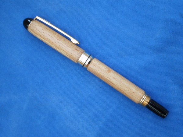

je me suis essayé sur un stylo plume, essence hêtre échauffé, ponçage à l'aide de" Micro Mesh acrylic pen kit sanding pads" grain 600 à 12000,
après traitement avec la pâte EEE-Ultrashine, finition Shellawax liquide,
MON PREMIER fountain pen
Cordialement,
George.

Pour un premier c'est très réussi,bravo.

Bien ton stylo pour un premier Peut être un petit désafleur au milieu.ou c'est la photo.

bonsoir Gérard,
je viens d'examiner, c'est un effet de la photo, c'est curieux, je vais essayer un photo "rasante "
Cordialement,
George.

Si c'est afleur alors il est parfait c'est le modèle 10 mm de chez FTFI.

beau travail et la forme en cylindre change de ce que l'on voit habituellement.

Joli travail George,ton stylo rend très bien
et la finition est top.

Très joli ce stylo, bien tourné, bien fini, rien à redire.
C'est une réussite pour une 1ere.

Visiblement les arasements ne sont pas respectés.
Le bois doit affleurer les bagues et sauf erreur de ma part ce n'est pas le cas.
J'ai déjà vu des montages comme cela et personnellement je n’apprécie pas cette méthode.
Désolé pour cette critique plutôt négative.

C'est vrai qu'à regarder de plus près
les arasements sont sont un peu bizarre
mais il faut bien débuter et puis c'est
peut être sa façon à lui de les réaliser.
on verra les prochains.

Marcelle ou Fedor, merci pour vos constations, j'en tiendrai compte!
Pour les arasements, cela n'engage que vous, qui vous dit que c'est l'effet recherché?
En ce qui me concerne, j'aime les formes les plus simples,droits et non enflés, en son centre, mais c'est une question de goût et de ressenti.
Mais bon,comme dit François, faut bien commencer ou du moins essayer, je crois que pour en parler, il faut l'avoir vécu ou réalisé.
Ne soyez pas Désolée, moi, je ne le suis pas, il faut être réaliste et constructif ;)
